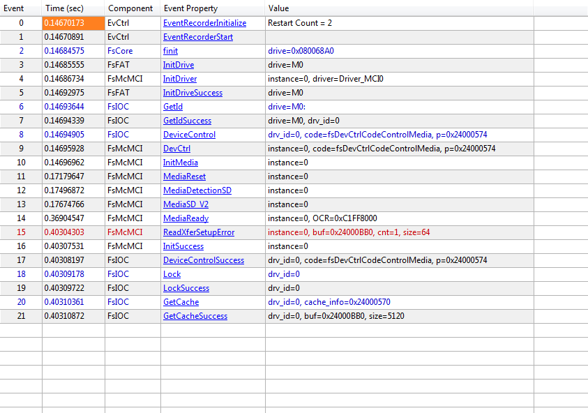

STM32H743ZITx芯片,按照Keil目录下自带的“MassStorage”例子修改的程序。能识别U盘,但容量是0。不知道问题出在哪里了,请指点迷津。无法上传图片,不知道怎么回事。

 楼主| 发表于 2021-11-12 12:17:04 | 显示全部楼层
"The event ReadXferSetupError is generated when MCI driver fails to setup the read transfer parameters."
这里好像出问题了,哪位知道是什么原因引起的呢?

发表于 2021-11-12 12:29:04 | 显示全部楼层
jasondong388 发表于 2021-11-12 12:17
"The event ReadXferSetupError is generated when MCI driver fails to setup the read transfer paramete ...
出错了,下次重新读取会一直失败吗
41
50
50
 楼主| 发表于 2021-11-12 13:29:40 | 显示全部楼层
每次都是这样,比较固定。这时USB Cable还没有插呢,应该是FlashFS和MCi过程当中的某个点不太对吧?这个问题该怎么着手分析呢……

 楼主| 发表于 2021-11-12 15:40:05 | 显示全部楼层
这段话是关键:when MCI driver fails to setup the read transfer parameters。但是怎么查呢……

 楼主| 发表于 2021-11-12 16:21:43 | 显示全部楼层
这是还没有连接Cable之前的状态。

 楼主| 发表于 2021-11-13 17:32:17 | 显示全部楼层
试了几个例程,报错主要两个:EvrFsMcMCI_ReadXferSetupError,EvrFsMcMCI_WriteXferSetupError。感觉很典型了。

 楼主| 发表于 2021-11-13 17:37:11 | 显示全部楼层
MCI driver fails to setup the read/write transfer parameters
115679
发表于 2021-11-14 08:53:50 | 显示全部楼层
jasondong388 发表于 2021-11-13 10:43
链接: https://pan.baidu.com/s/1UeSo3Ah_QvhblAqRd6p2iQ 提取码: h4yf
老大,请您过目。另外,请教一 ...
初步看了下你的工程,注意这个CMSIS-Driver SDMMC驱动有使用DMA,你要配置下你的MPU Cache
41
50
50
 楼主| 发表于 2021-11-14 13:34:09 | 显示全部楼层
好的,我试一下。
41
50
50
 楼主| 发表于 2021-11-19 11:11:52 | 显示全部楼层
问题已经解决了,最终会归结到“Locate Drive Cahe and Drive Buffer”设置这里。尤其是在开启Cache和MPU设置之后。一定要避免冲突。特别感谢硬汉老大的引导和支持。就此结束这个Case。
115679
发表于 2021-11-19 12:06:29 | 显示全部楼层
jasondong388 发表于 2021-11-19 11:11
问题已经解决了,最终会归结到“Locate Drive Cahe and Drive Buffer”设置这里。尤其是在开启Cache和MPU设 ...
好的,谢谢告知最终原因。
