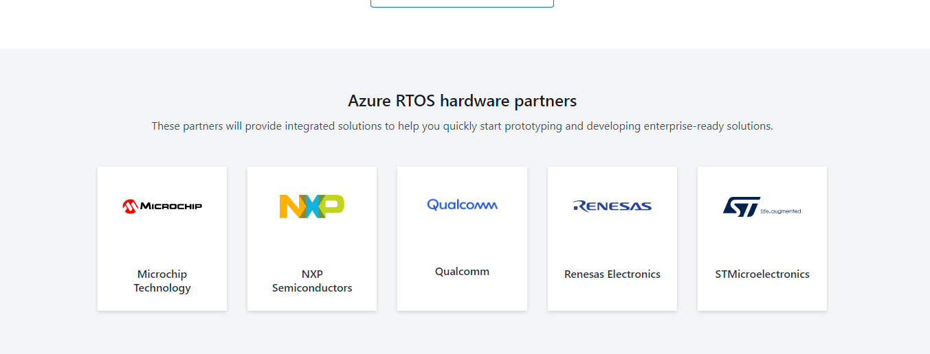

 楼主| 发表于 2021-11-15 14:53:28 | 显示全部楼层
yklstudent 发表于 2021-11-15 10:59
建议你别用threadx全家桶了,微软也没授权给gd,小心告你侵权,这样你也就没有现在的烦恼了
680
698
698
发表于 2021-11-15 15:38:40 来自手机 | 显示全部楼层
爱恋之燕 发表于 2021-11-15 14:53
微软不会就只给这几家授权了吧?
Threadx肯定不是免费的,费用要么GD给,要么就是客户给,都不想给,那肯定不能免费使用啊。乖乖用freertos+lwip吧
