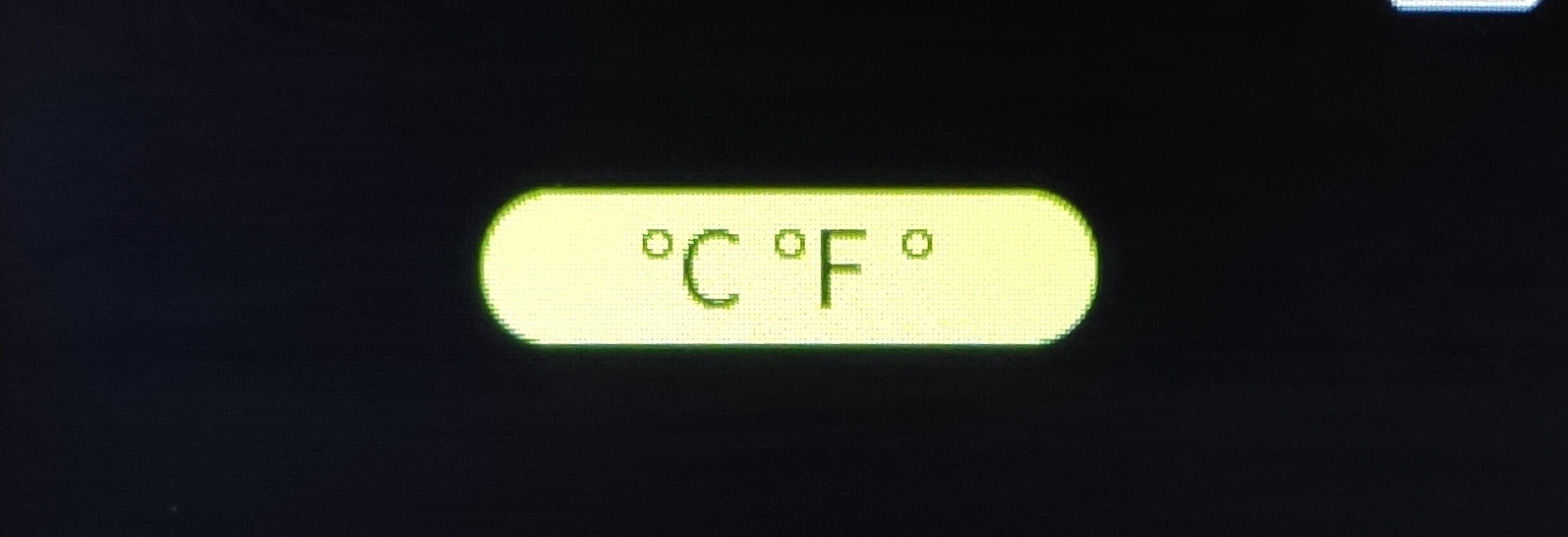

{ TEXT_CreateIndirect, "Const T1       ℉ ",ID_TEXT_CONSTTEMP1,   640,   7, 160, 20, 0, 0x1, 0 },

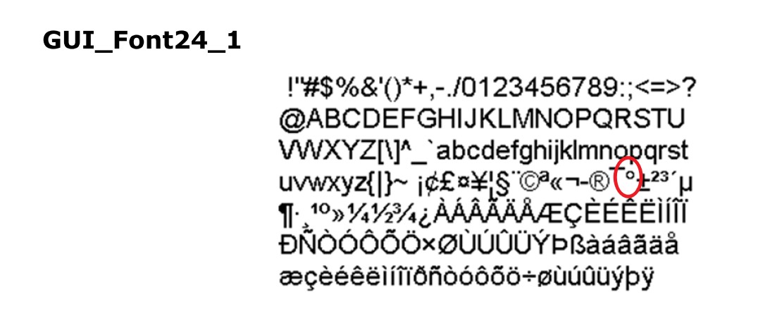

发表于 2021-11-18 14:19:55 | 显示全部楼层
上一个帖子,我说的是合成的华氏度℉字符。
还有一种方法,你可以使用emwin的自带字符集就可显示单独的角度符号“°”,后面跟上字符F就好了。
比如设定字符为GUI_Font24_1 ,里面就有这个角度符号。
GUI_SetFont(&GUI_Font24_1);
GUI_DispStringAt("here is °F", 10,10);就可了。
你看看emwin的说明书,里面有这个信息。
使用这种emwin内部的字符,C文件本身应该用ANSI编码也可以了,要求就比较低了。

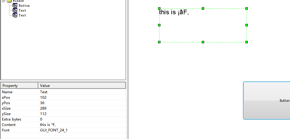

 楼主| 发表于 2021-11-18 15:26:31 | 显示全部楼层
还有一种方法,你可以使用emwin的自带字符集就可显示单独的角 ...
因为要统一字体,所以我没有尝试另外一种方法,选择了自带这种,但是依旧不可以,我直接在Kiel里面编写,折腾了一会还是不行。然后到GUIBuild里面去尝试,在GUIBuild的显示效果与直接上板效果一样的。不知到你这边是如何输入这个"°",我这边win自带输入法,输入 ”du“之后,就可以在选项中得到"°"。

可以了可以了,就这样,utf-8格式。我一开始直接在keil里面设置里面用那个utf-8格式,不行,后面用记事本保存为utf-8格式就好了,不加GUI_UC_SetEncodeUTF8();也行。感谢老铁

对对,就这种,解决啦解决了.文件格式问题,
