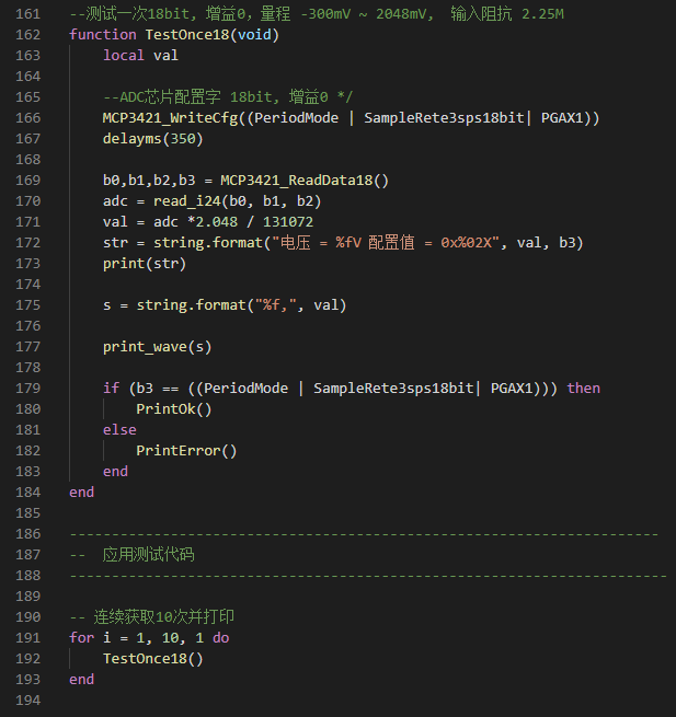

说明:
1、H7-TOOL的I2C控制器支持USB,以太网和WiFi三种连接方式,同时以太网和WiFi支持局域网和外网控制。
2、I2C控制器使用的LUA文件调用非常简单,与我们的V567开发板的BSP驱动函数一模一样,可以直接像C一样调用。BM085/BM180仅用到初始化和数据刷新函数

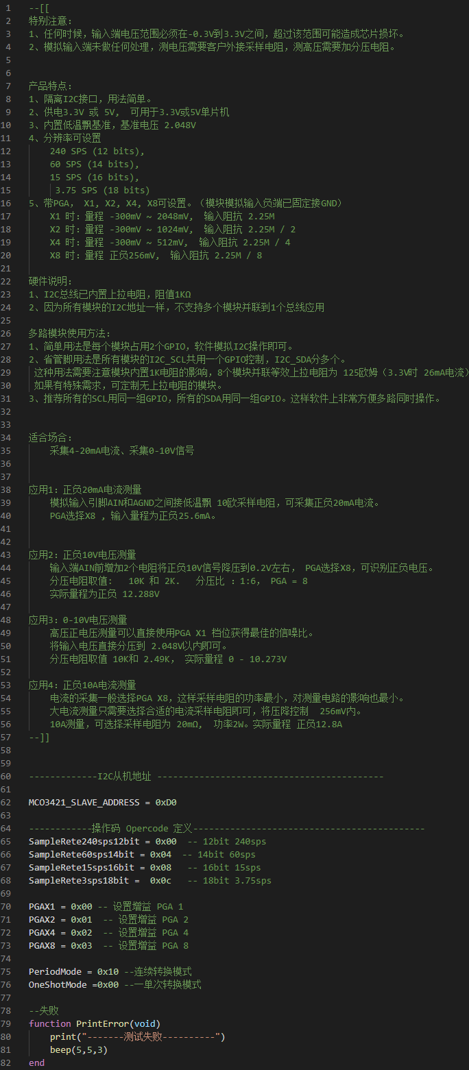

1、下载MCP3421的LUA文件
这个LUA程序实现
MCP3421模块测试_.7z (2.16KB)
根据自己的硬件,修改使用的I2C器件地址:
2、接线说明:
同时将TOOL的信号发生器输出1.4V电压让MCP3421模块测试:

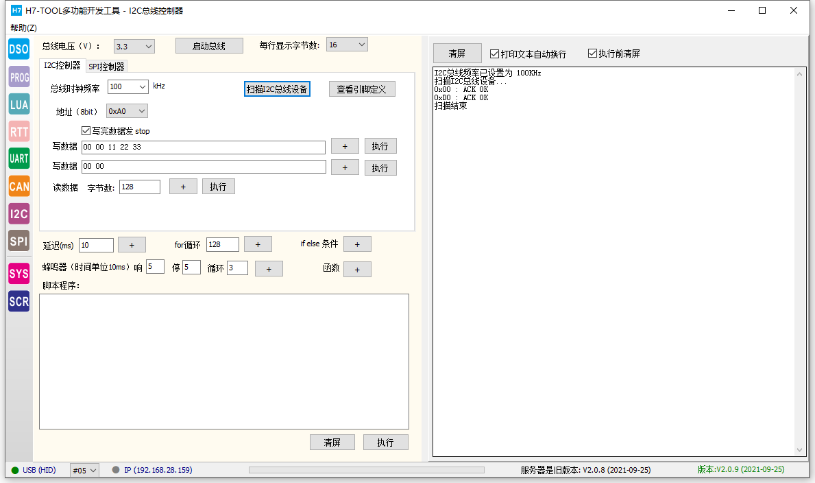

3、扫描I2C器件:
其中0xD0地址是MCP3421。

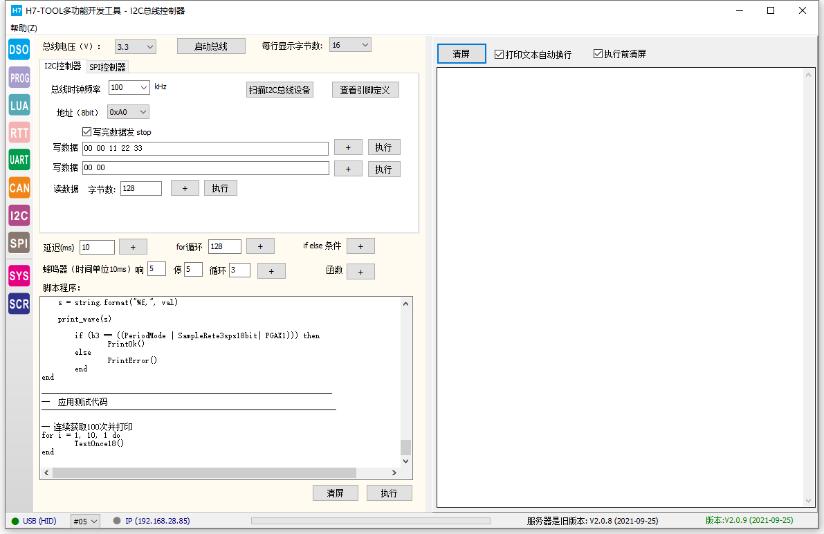

4、复制LUA文件所有代码到控制器的这个窗口里面
效果:
5、MCP3421测试
做两个测试函数
TestOnce
-- 测试一次16bit, 增益0,量程 -300mV ~ 2048mV,  输入阻抗 2.25M
TestOnce18
-- 测试一次18bit, 增益0,量程 -300mV ~ 2048mV,  输入阻抗 2.25M
本帖提供的LUA文件自带的测试代码如下,大家可以随意修改:
点击执行按钮,效果如下:

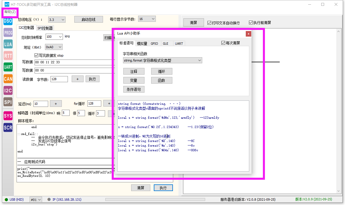

如果需要用到其它常用的LUA API,看H7-TOOL上位机带的LUA小助手即可
