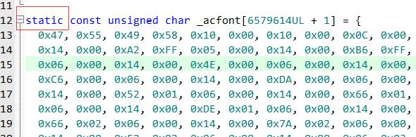

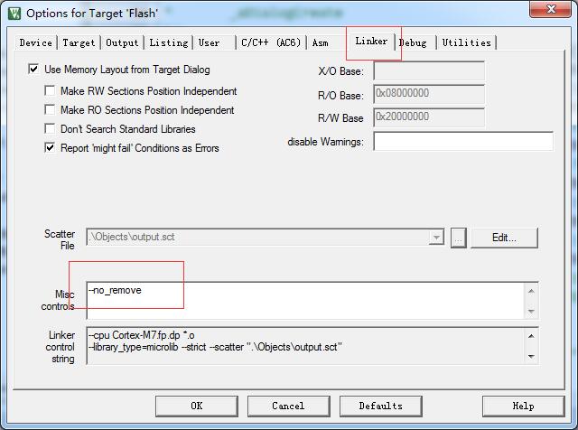

环境:V7-065_SPI Flash的MDK下载算法制作
AC6
这里问题出在AC6,AC5应该不会有这样的问题(未测试,只是教程为AC5)
需要在linker使用--no_remove,还有其他方案,不过这个最便捷
1. linker不使用任何参数
2.使用教程里面的    --keep XBFFONT.o 语句
3.使用合并文件生产,需要删除static才能生产全部字库
否者造成文件只生成1K文件
这个是下载中遇到的问题,希望能帮到大家
