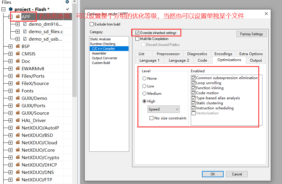

IAR设置方法:
IAR和MDK的设置是一样的,同样我们也分为两个方向:
1、开启优化后,部分功能不正常
解决思路是把这部分的文件继续设置为低优化等级,整体工程设置为高优化等级(这种方法可以锁定有问题的文件,然后锁定具体有问题的函数)。
2、开启优化后,直接整体卡死
这种的解决思路是整体工程设置为低优化等级,逐步开启工程文件的优化等级。具体到某些函数的优化也是可以单独开启测试的。
比如设置函数无优化:
https://netstorage.iar.com/SuppDB/Public/UPDINFO/004916/arm/doc/EWARM_DevelopmentGuide.ENU.pdf (253页)
  1. #pragma optimize=none
  2. void foo(void)
  3. {
  4.     /* Do something, but don't optimize this function */
  5. }

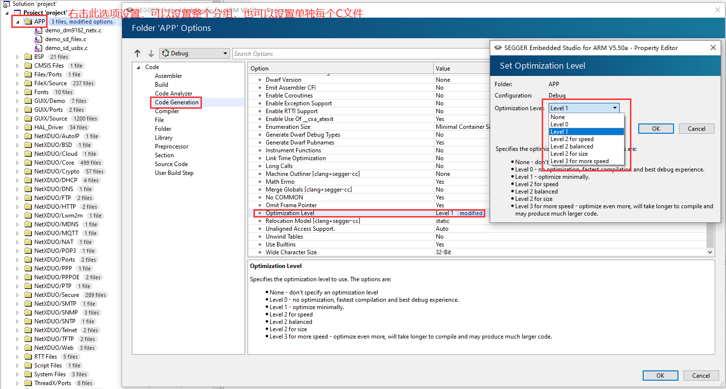

GCC的话,我们这里以Embedded Studio为例进行说明,同样我们也分为两个方向:
1、开启优化后,部分功能不正常
2、开启优化后,直接整体卡死
比如设置函数无优化:
  1. #pragma GCC push_options
  2. #pragma GCC optimize ("O0")
  3. void foo(void)
  4. {
  5.     /* Do something, but don't optimize this function */
  6. }
  7. #pragma GCC pop_options
