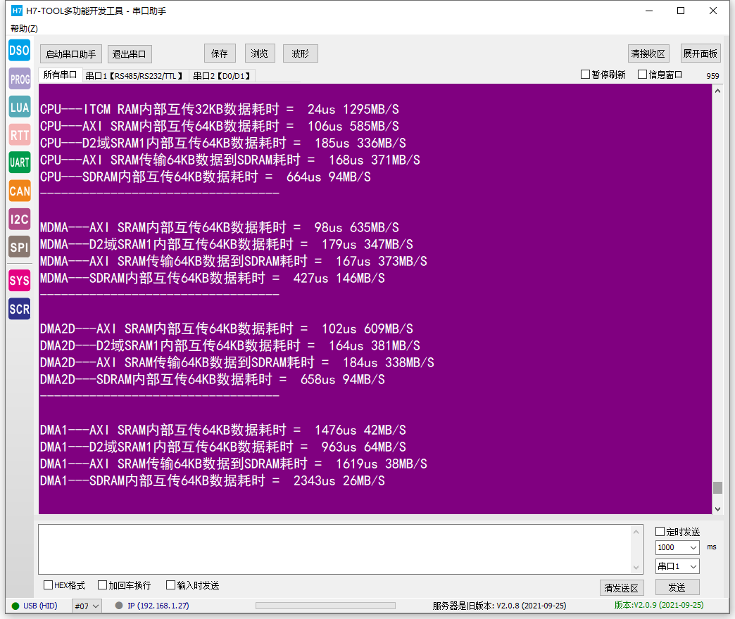

我们这里主要以STM32平台为例进行说明。
一、DMA到底能不能起到加速的作用
初学的时候,很容易存在这样的认识,DMA直接从一个外设到另一个外设的数据传输,少了CPU的参与,直接硬件传输,应该可以做到更快。
我们这里用实验数据说话,争取有理有据,下面是STM32H7的DMA2D,DMA1,DMA2,MDMA和CPU复制粘贴的性能测试:
1、可以看到DMA1/DMA2的性能跟其它不是一个级别的,适合搞搞低速的外设。
2、DMA2D,MDMA和CPU复制粘贴的性能差不多。
3、CPU操作ITCM的数据粘贴性能最强的。
那么DMA到底能不能起到加速的作用?
1、如果相比CPU的复制粘贴来说,基本没什么加速作用。
2、如果从程序执行效果来看,可以起到明显加速效果,特别是MDMA和DMA2D,因为DMA刷新期间,CPU可以腾出手来干别的事情,这个才是DMA做的最大作用。
3、另外像DMA2D做它的本职工作,比如颜色格式转换等操作,有明显加速作用,这个比CPU要快。还有像H7的SDMMC带的IDMA和以太网带的DMA,这些是外设专属DMA,不需要CPU参与,从程序的执行效果上也能起到加速作用。

测试 都是开了 CACHE的吗 ?

heluo1985 发表于 2021-11-26 07:54
测试 都是开了 CACHE的吗 ?
这个有例子:V7-038_MDMA,DMA2D和通用DMA性能比较

我来说说我的理解,stm32的dma需要等待上一个请求的数据量全部传完了才会响应下一个请求,响应新请求的时候又会根据优先级来响应
如果请求的数据量太大,高优先级请求太频繁,然后dma速度又不够的话就会导致较低优先级的其他通道无法及时响应甚至被阻塞
116724
 楼主| 发表于 2021-11-26 11:49:10 | 显示全部楼层
DX3906 发表于 2021-11-26 11:18
我来说说我的理解,stm32的dma需要等待上一个请求的数据量全部传完了才会响应下一个请求,响应新请求的 ...
是这样的,就跟RTOS多任务一样,高优先级任务一直霸占,低优先级持续得不到执行。

经过测试,芯片stm32H743
(1)DMA1的不同数据流,确实是高优先级的数据流需要传输完成全部数据后,才会传输低优先级数据流。
(2)DMA1和2,数据是交替发送的。

 楼主| 发表于 2021-11-27 11:37:12 | 显示全部楼层
what 发表于 2021-11-27 10:45
经过测试,芯片stm32H743
(1)DMA1的不同数据流,确实是高优先级的数据流需要传输完成全部数据后,才会 ...
这个解释为一次DMA请求的数据全部传输完毕更好。

DMA低优先级在进行传输时,如果有高优先级的请求,那么高优先级会抢占低优先级还是等低优先级传输完成后再进行?
116724
 楼主| 发表于 2021-12-9 09:23:29 | 显示全部楼层
fswyt 发表于 2021-12-8 11:30
DMA低优先级在进行传输时,如果有高优先级的请求,那么高优先级会抢占低优先级还是等低优先级传输完成后再 ...
传输完成后。

硬汉老师,针对这里再追问一下。案例是,DMA1同时传输到两路串口Stream1 -> USART1,Stream2 -> USART2,优先级Stream1 > Stream2。“一次DMA请求的数据全部传输完毕”是指DMA1_CNDTR1寄存器为0,还是指DMA已经搬运一个数据到USART_TDR, DMA_CNDTR1 不为0但 USART1 -> TXE 非空,此时DMA1结束本次传输直到USART1->TXE为空,再次发起外设请求。
暂时没想到验证思路,希望能指教一下。
116724
 楼主| 发表于 2023-2-18 01:38:20 | 显示全部楼层
Aliang 发表于 2023-2-17 12:04
硬汉老师,针对这里再追问一下。案例是,DMA1同时传输到两路串口Stream1 -> USART1,Stream2 -> USART2, ...
正常的执行思路应该是只要DMA没有UART数据传输,有空闲,就会执行低优先级的DMA传输。
后面你实际测试下,正常的DMA就应该这么执行。一个最简单的案例就是我制作的三个adc+三个定时器通道触发+三个DMA流传输做的快速交替采样。
所以回到你的这个问题,只要你的其中一个高优先级的DMA传输有空闲,另一个低优先级DMA请求就会得到执行。这样才能DMA带宽最大话
