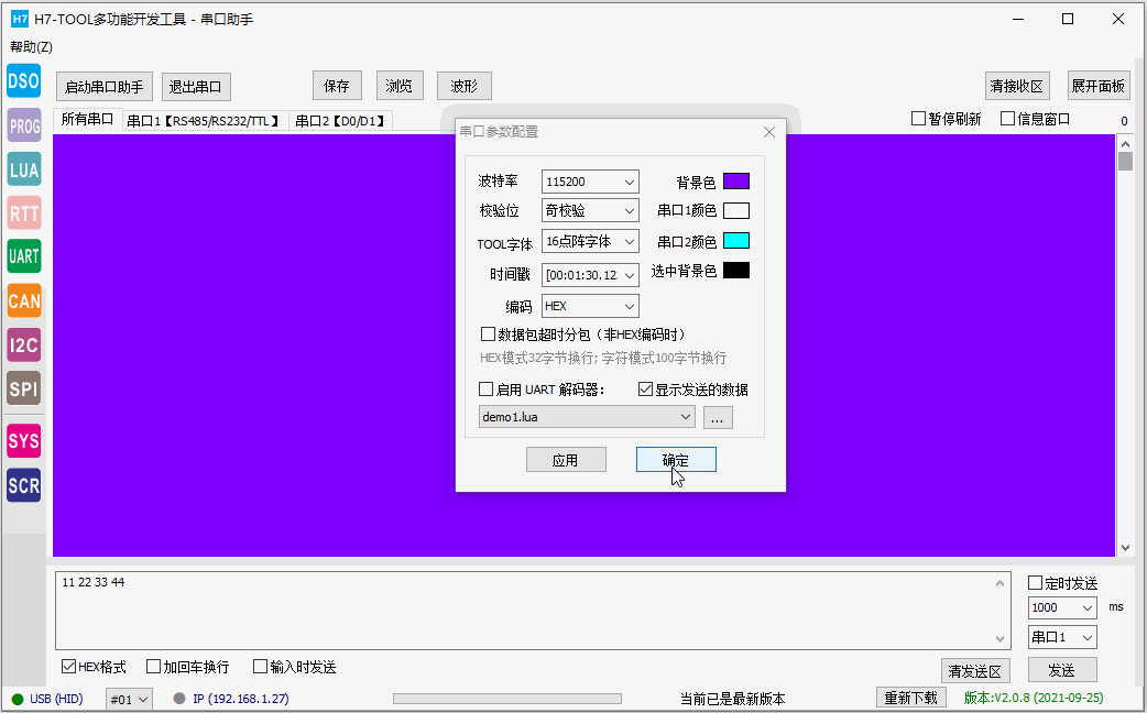

简单的测试
7bit数据+1bit校验的串口回环(RX和TX短接)奇校验效果:
发送hex数值11 ,22, 33, 44后,反馈的数据把校验位也给读出来了91, A2,B2,C4,即bit7都是1。
软件屏蔽校验位后,正常效果:
