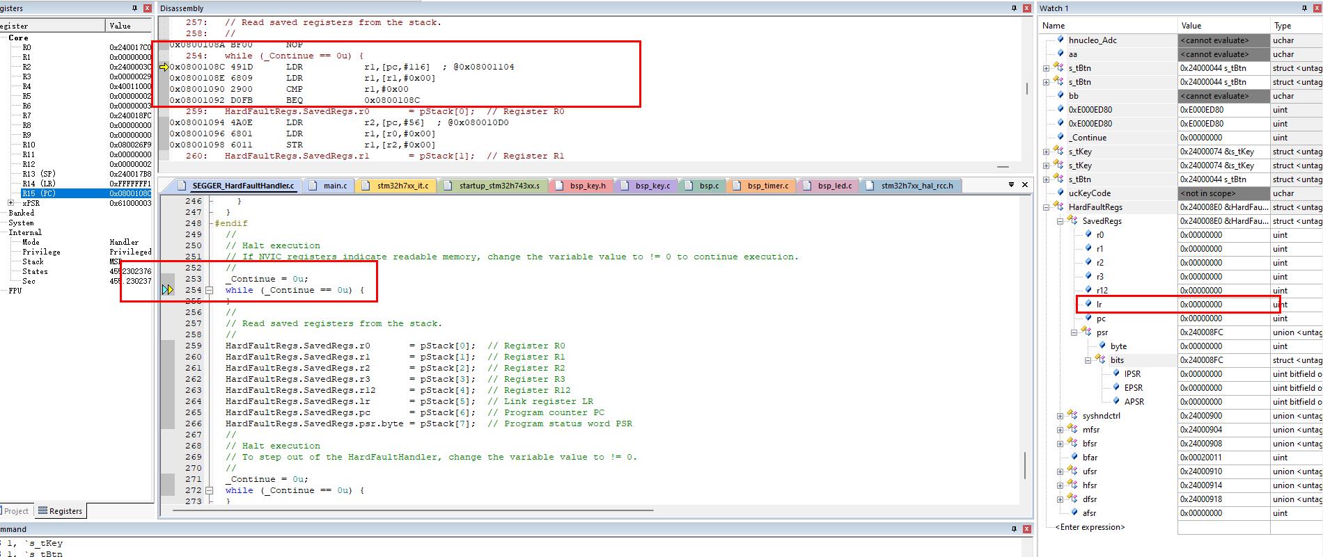

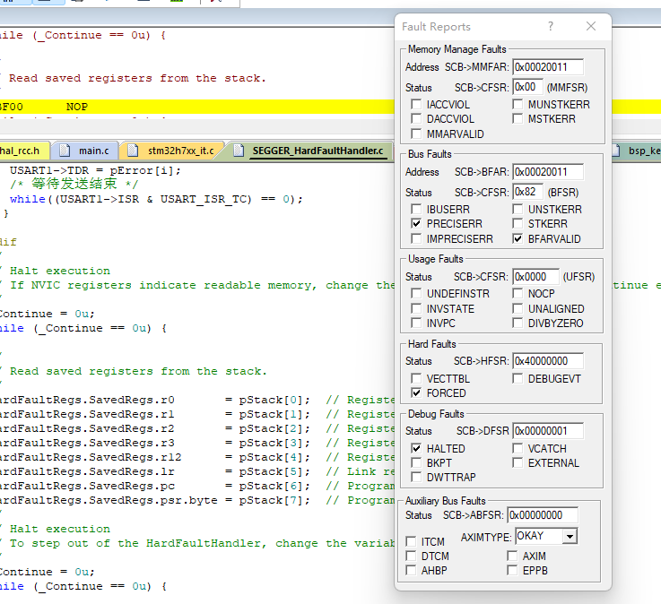

STM32-V7 移植多组软件定时器时printf 卡死故障
跟踪停留再segger harddefault里面,但配置是按照默认关闭Enable_EventRecorder的
修改内容外部改为内部振荡器倍频到400M,修改了串口1为PB14 PB15
奇怪串口一直不输出。

发表于 2021-12-13 00:40:01 | 显示全部楼层
看下MDK的fault reports,MDK的错误类型是什么。

 楼主| 发表于 2021-12-13 09:26:22 | 显示全部楼层
有好几处  这些是什么意思呢

发表于 2021-12-13 10:08:29 | 显示全部楼层
yijianshechuan 发表于 2021-12-13 09:26
有好几处  这些是什么意思呢
锁定错误位置
调整SEGGER硬件异常检测机制检查方法
https://www.armbbs.cn/forum.php? ... 3142&fromuid=58

 楼主| 发表于 2021-12-14 21:03:08 | 显示全部楼层
eric2013 发表于 2021-12-13 10:08
锁定错误位置
能帮我看下吗,我调整为内部晶振,试了别的例子 错误基本差不多,不知道是哪里出问题。

发表于 2021-12-15 10:34:37 | 显示全部楼层
看了,还在真检测不出什么问题来。
