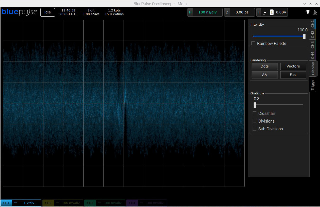

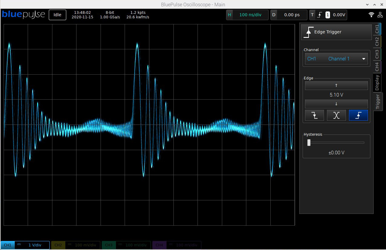

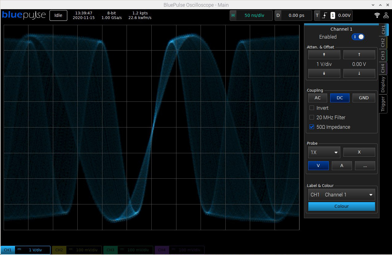

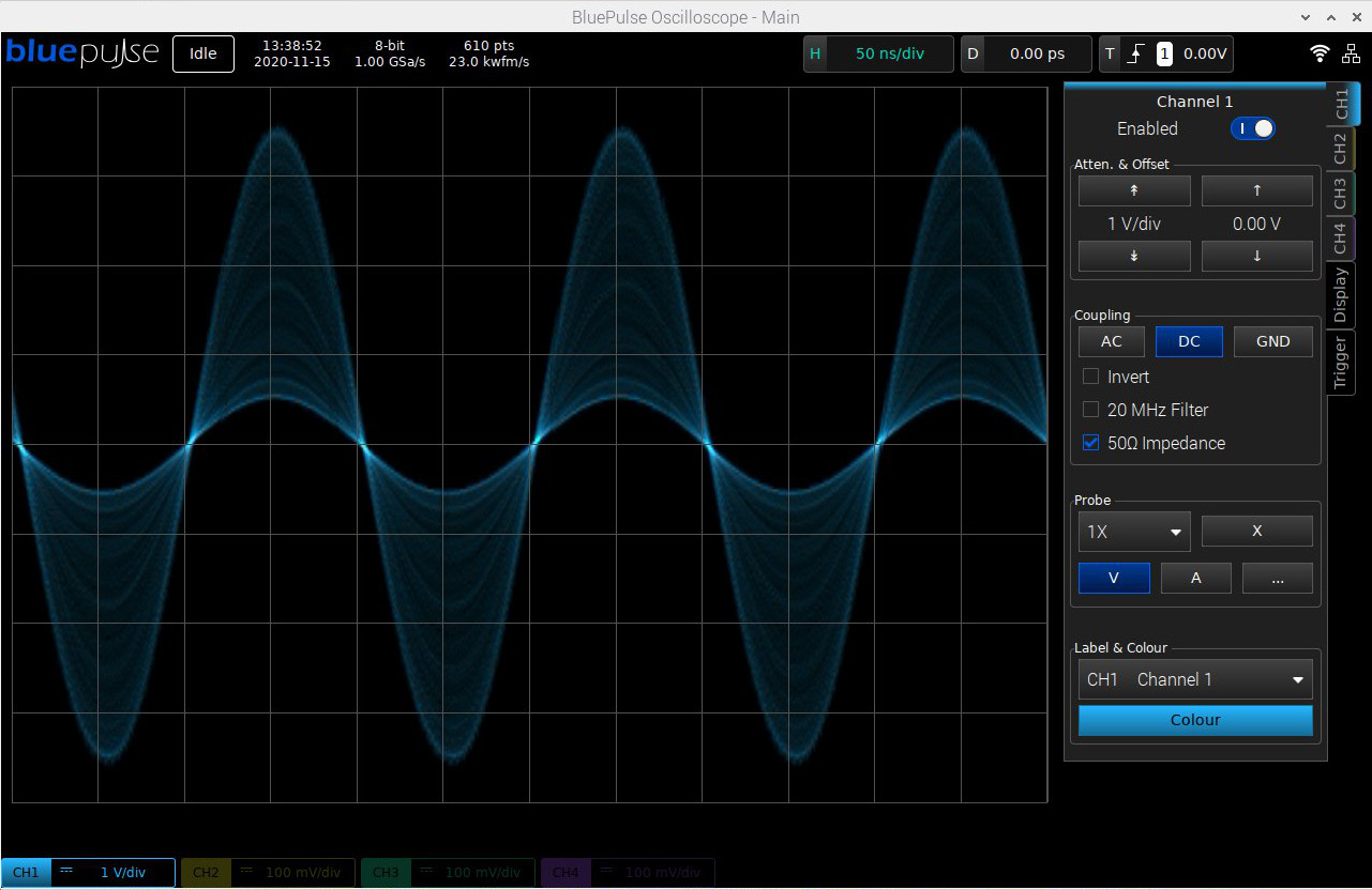

这款开源示波器最大的特色就是波形渲染(余晖/荧光)效果做的很强,开始阶段作者是采用的树莓派模组3,每秒可以渲染22000帧,后面阶段采用英伟达Jetson,可以渲染130000帧。

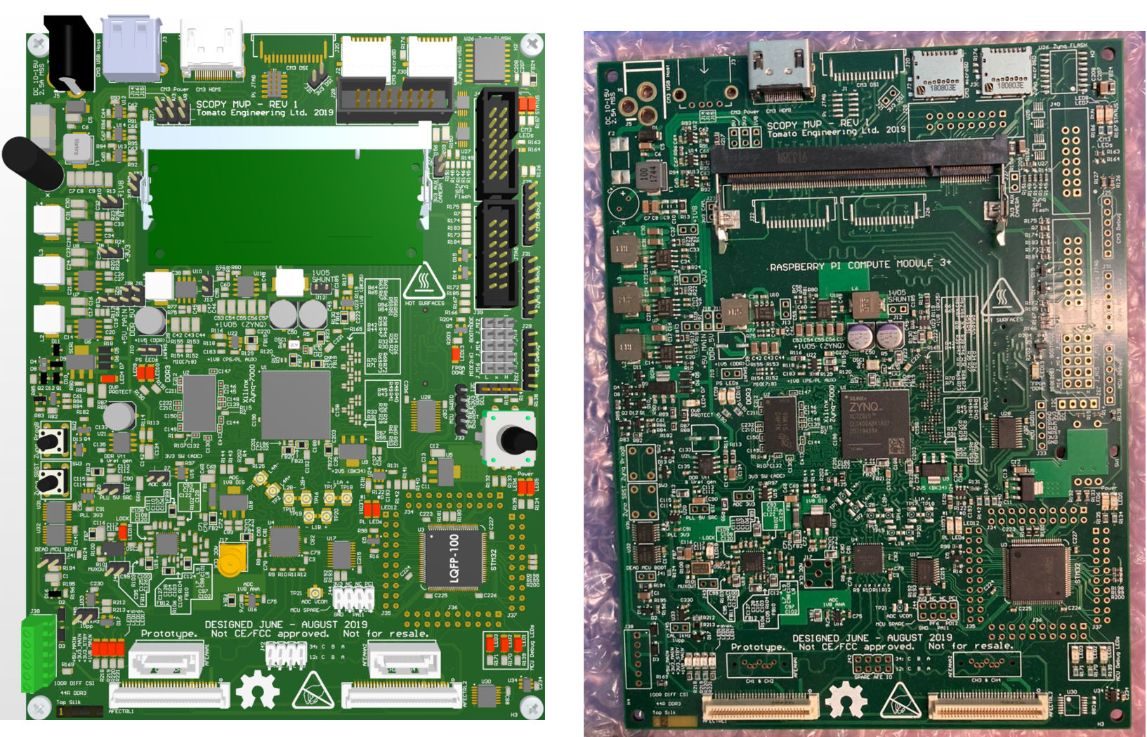

ZYNQ的FPGA负责触发和数据采集,A9负责将数据传送给树莓派,然后树莓派做的显示处理,ADC采用1Gsps的HMCAD1511。

为啥用树莓派做显示,A9不是也可以直接跑应用吗
116743
 楼主| 发表于 2021-12-13 10:34:05 | 显示全部楼层
ZYNQ的没有GPU,除非FPGA自己设计过,这就不划算了,FPGA更多工作做信号处理更好。
而且这种A789这种低端A系,2D/3D加速不行。
