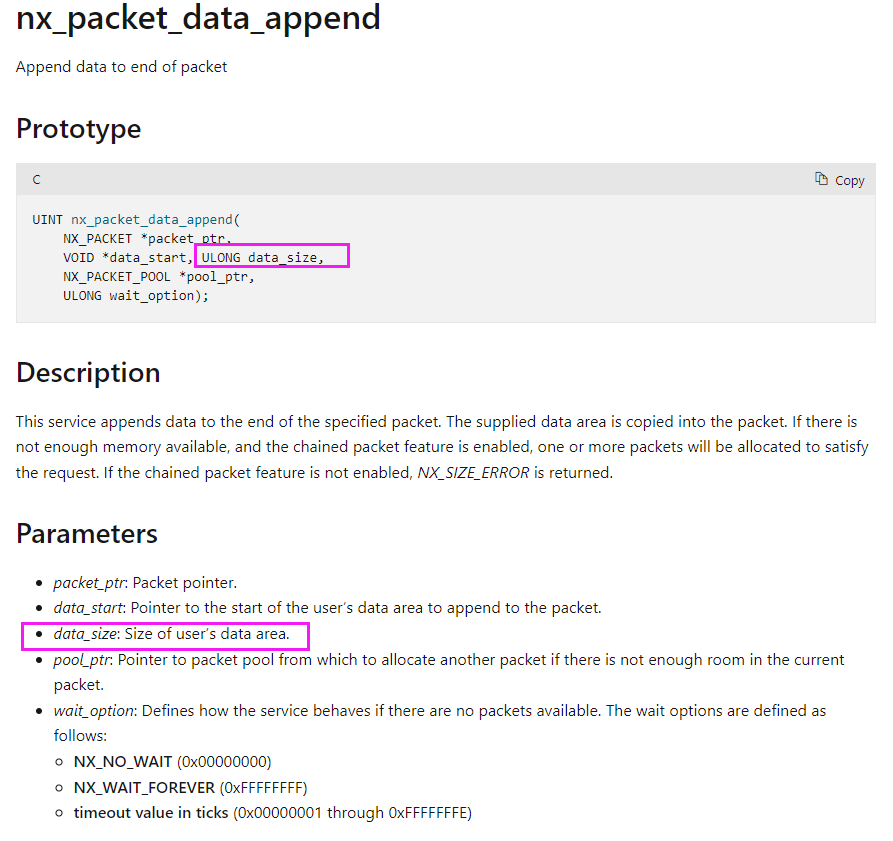

[ThreadX全家桶] ThreadX NerXDUO的TCP发送大小不是函数nx_tcp_socket_send设置的,而是通过函数nx_packet_data_append类似方式设置
