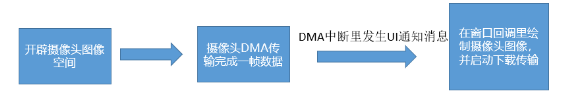

实现框图:

  1. /*

回调消息里面设置局部Dirty,触发重绘:

重绘代码实现:
