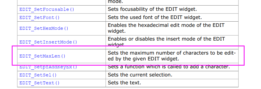

兄弟们大佬们,我用EDIT编辑框EDIT_SetText显示汉字“280℃常闭防火阀”,发现只能显示“280℃常闭防火”无法显示出“阀”字,但是在EDIT_SetText前使用了EDIT_SetMaxLen(20)语句后就能显示出完整汉字了,每个EDIT最多只能显示6个汉字么?

没有限制,应该是有个默认缓冲大小的,显示的多就加的足够大即可。

好的,谢谢硬汉哥
