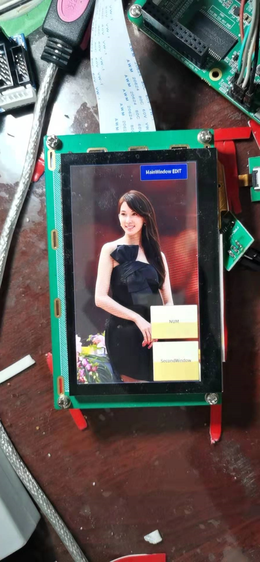

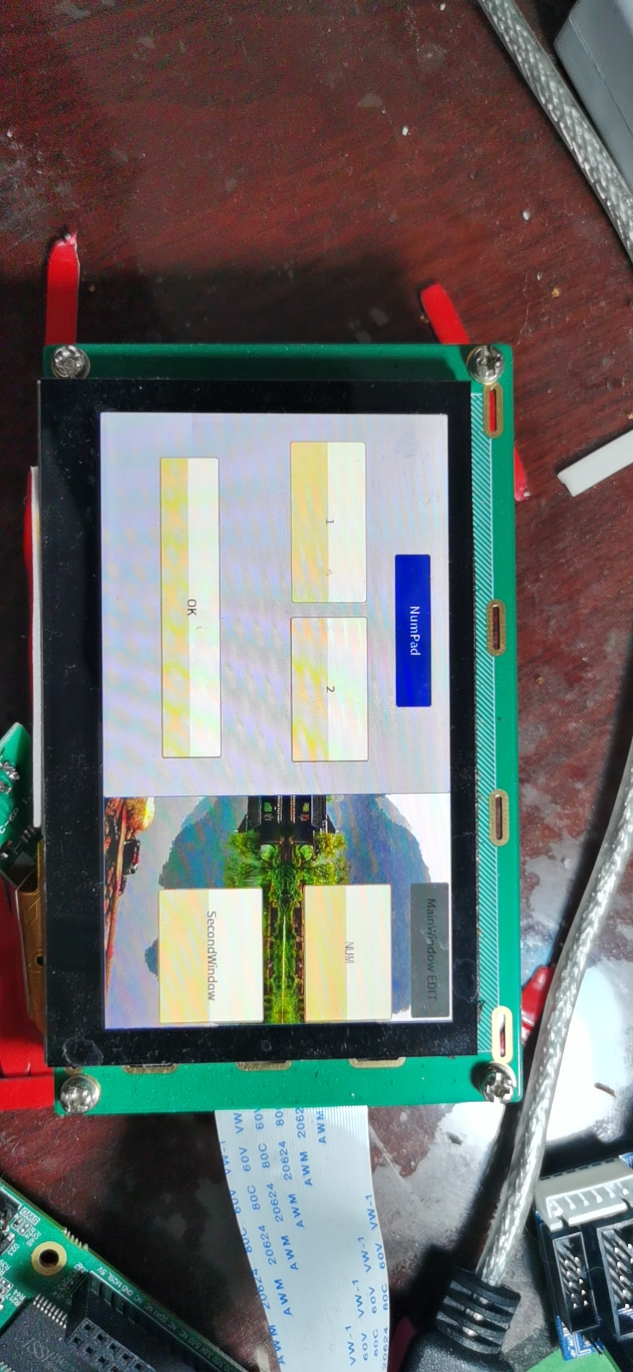

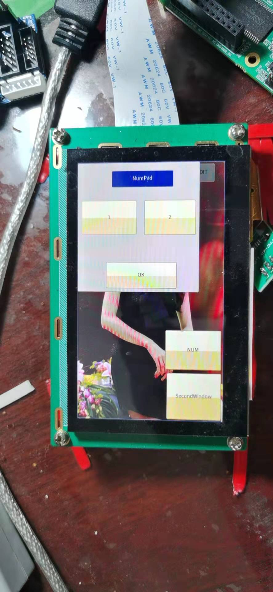

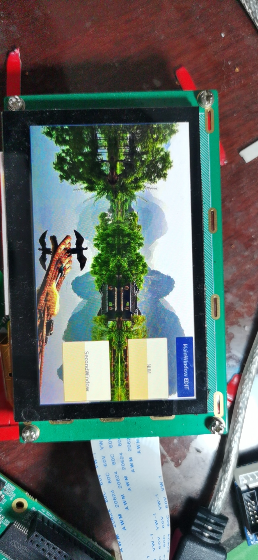

8-横屏,横显示
9-横屏,竖显示
10-LCD旋转资源分析:PXP是RT1052自带的外设,旋转不会增加CPU负担,但会减小刷新率。旋转也需要独立增加1或2个全屏缓冲区。
     实测1个缓冲区很稳,但滑屏过程中似乎见过局部波纹(也可能是心理作用),两个最好,完全杜绝在当前显存直接更新数据。
