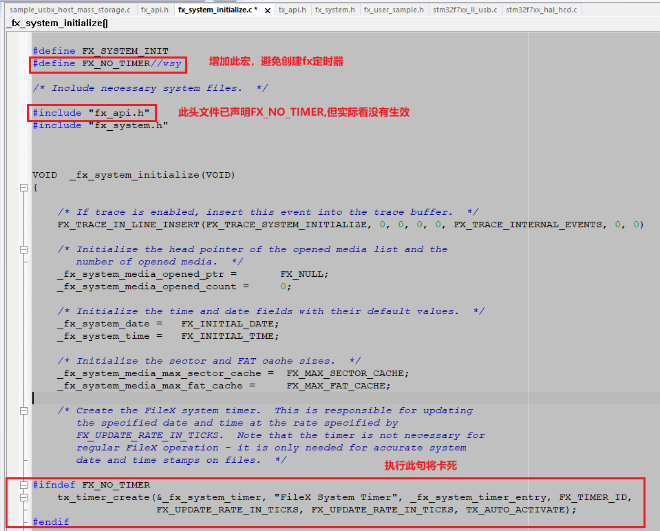

Threadx 官方提供的stm32f746和rt1060中关于usb host的例程为什么进不了线程啊?其他例程都好好的,就这个不行,有没有大佬帮忙解答下
 楼主| 发表于 2022-1-13 11:42:37 | 显示全部楼层
我参照例程改的程序可以进线程,但是卡在注册usb驱动哪里了,现在没得参考,不知道怎么办
 楼主| 发表于 2022-1-13 11:44:37 | 显示全部楼层
我参照例程自己修改的例程可以进入线程,但是卡在了注册usb驱动哪里了,现在没得参考

 楼主| 发表于 2022-1-19 10:03:01 | 显示全部楼层
eric2013 发表于 2022-1-13 14:59
这个是ThreadX很久以前做的例子。
使用ST搞的那个ThreadX软件,有专门的例子,比较好使:
现在卡在demo_class_storage_get里有个ux_host_stack_class_instance_get一直找不到实例,无法返回成功值,不知道什么原因

UINT  demo_class_storage_get(void)
UX_HOST_CLASS       *class;
    /* Find the main storage container */
    status =  ux_host_stack_class_get(_ux_system_host_class_storage_name, &class);
    if (status != UX_SUCCESS)
        return(status);
    /* We get the first instance of the storage device */
    do
        status =  ux_host_stack_class_instance_get(class, 0, (void **) &storage);
        tx_thread_sleep(10);
    } while (status != UX_SUCCESS);
    /* We still need to wait for the storage status to be live */
    while (storage -> ux_host_class_storage_state != UX_HOST_CLASS_INSTANCE_LIVE)
    /* We try to get the first media attached to the class container.  */
    while (class -> ux_host_class_media == UX_NULL)
    /* Setup media pointer.  */
    storage_media =  (UX_HOST_CLASS_STORAGE_MEDIA *) class -> ux_host_class_media;
    media =  &storage_media -> ux_host_class_storage_media;
    return(UX_SUCCESS);

发表于 2022-2-18 10:43:54 | 显示全部楼层
50
97
97
发表于 2022-2-18 10:45:08 | 显示全部楼层
你可以这样修改试一下。我目前修改后可以正常获取实例的。
