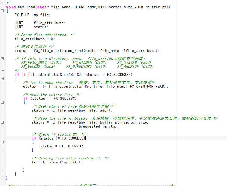

yihang1004 发表于 2022-1-18 17:34
FatFs + ST的库搞定了,想用filex实现读取文件,驱动接口不知道咋改

 楼主| 发表于 2022-1-19 21:31:24 | 显示全部楼层
linminghui 发表于 2022-1-19 15:00
可以直接用filex的函数操作吧,像这样
U盘可以正常驱动,但是就是用FILEX读取的时候报错,应该还是FX调用USB读取那块出了问题。

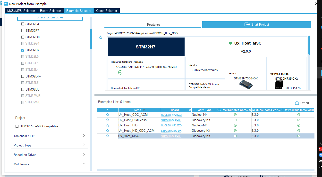

eric2013 发表于 2022-1-18 17:37
有:
https://github.com/STMicroelectronics/x-cube-azrtos-h7/tree/main/Projects/STM32H735G-DK/Appl ...
硬汉哥帮忙看一下filex和USB读取的驱动接口是否有问题,filex操作读取出错,谢谢!

发现FAT32的U盘必须先用feilx系统格式化才能操作,exFat的格式化目前没有成功,待研究。

发表于 2022-1-20 09:34:51 | 显示全部楼层
我5楼发的那个就是,所有H7系列是通用的。

 楼主| 发表于 2022-1-20 10:34:41 | 显示全部楼层
硬汉哥,可以读取U盘了,我遇到的问题必须先用fiex格式化才能正常读写,用电脑格式化不行吗?
