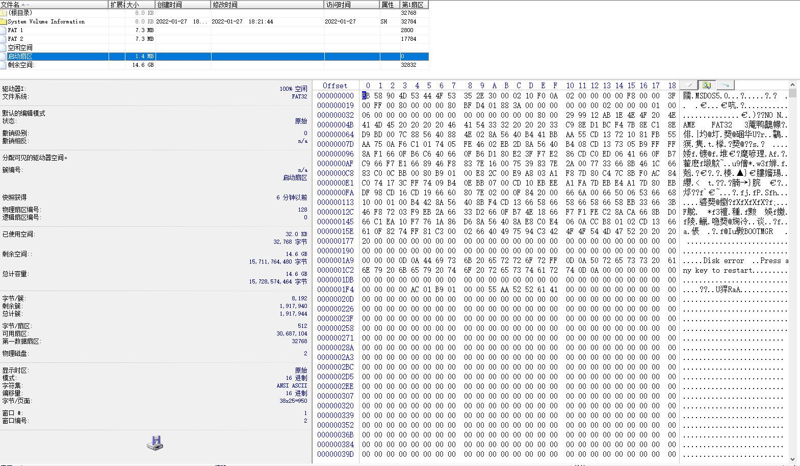

1.用FileX读写U盘,必须得先用FileX格式化才可操作?
2.用winhex查看0扇区的内容也是对的,但是FileX读出来的0扇区和电脑读出来的对不上,可能导致读写失败;
winhex读取的信息
winhex读取的信息
未用FX格式化之前返回FX_FAT_READ_ERROR.log
188.02 KB, 下载次数: 8
FX读取信息
ACALL_16G.log
187.11 KB, 下载次数: 6
FX格式化后信息
115878

1.是U盘不用Filiex格式化,想用Filiex文件系统操作U盘,不能操作;
2.用Filiex格式化后,就可以Filiex操作了,在用电脑格式化也没有问题;
3.用fatFS读取U盘就不像Filiex一样,需要用文件系统格式化。

2.我在研究一下吧,顺便问一下,想操作U盘必须用FX先格式化吗?这就比较难受了,我发现不用FX格式化,0扇区读出来不对。

你好,我现在遇到的是用filex格式化,电脑能识别,使用电脑快速格式化,filex不能识别,使用电脑全部格式化,filex可以识别。电脑格式化两次读回来的0扇区数据不一样,filex不能识别的是缺少了0扇区存储的扇区大小等信息

挂载不上的U盘,是由MDR和DBR组成,直接读0扇区,得到的是MBR
