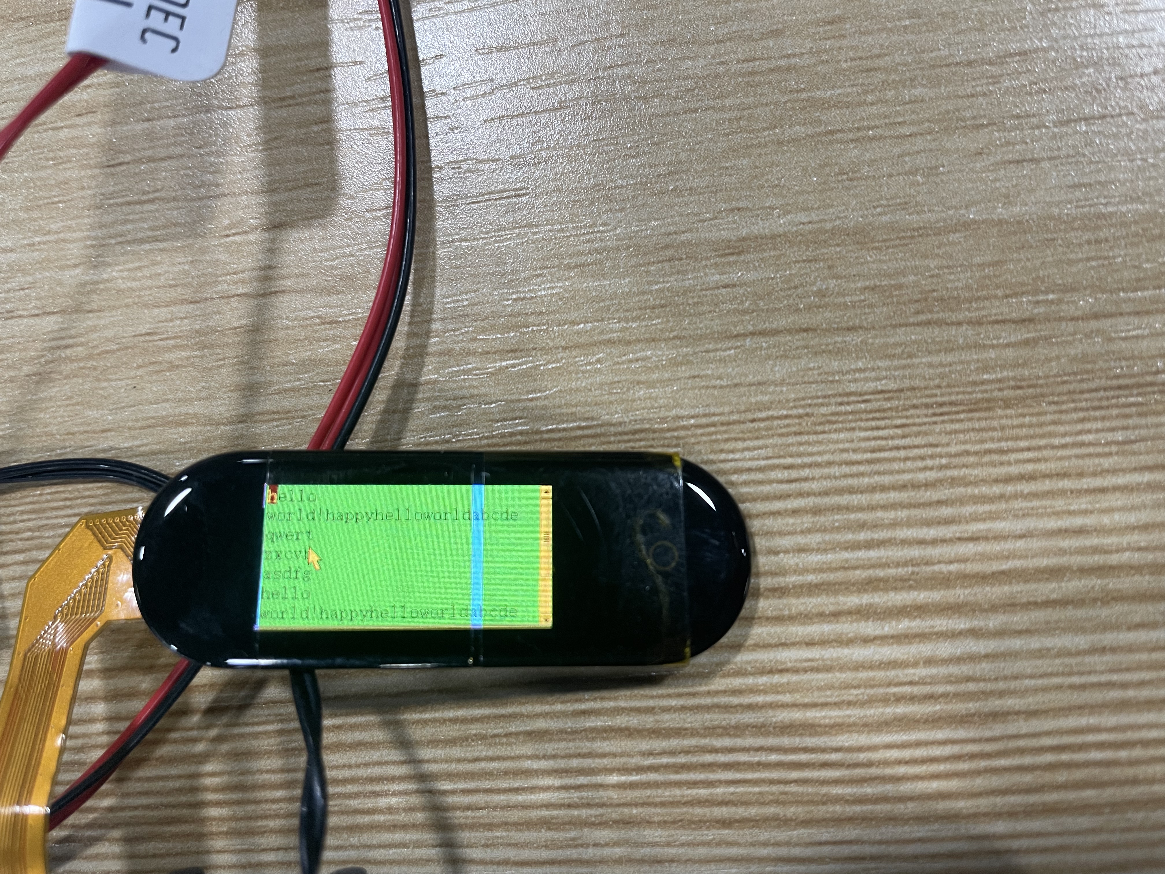

微信图片_20220207160901.jpg 硬汉哥,想请教一下,我在使用multiedit这个控件的过程中,在屏幕上滑动或者点击,鼠标看上去和我滑动或者点击的位置一致,但正常情况下我如果点击了一下屏幕,这个控件的光标应该也是会随着我鼠标的位置进行改动,但是不管我怎么点击屏幕任意位置,这个控件的光标就一直在第一个字母那里,不知道是不是因为我这个控件或窗口没聚焦的原因,麻烦硬汉哥指点一下

发表于 2022-2-7 16:41:32 | 显示全部楼层
仅贴出你edit这部分完整测试代码,明天我帮你测试下。

116767
发表于 2022-2-8 16:02:25 | 显示全部楼层
iuuiangela 发表于 2022-2-7 16:53
static const GUI_WIDGET_CREATE_INFO _aDialogCreate1[] = {
    { FRAMEWIN_CreateIndirect,  "callba ...
我简单测试了下,可以使用。把你的代码简单做了个修改,方便我测试。

 楼主| 发表于 2022-2-8 16:54:13 | 显示全部楼层
谢谢硬汉哥,我今天试了一下发现又恢复正常了,但是我对比了下昨天的代码和今天的,没什么大的改动,不知道为啥之前的代码就是没法聚焦

发表于 2022-2-9 09:55:01 | 显示全部楼层
iuuiangela 发表于 2022-2-8 16:54
谢谢硬汉哥,我今天试了一下发现又恢复正常了,但是我对比了下昨天的代码和今天的,没什么大的改动,不知 ...
好的,估计是什么地方疏忽了。
