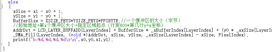

描述:目的:移植 STM32H743 HAL1.9.0 移植ucosIII 3.08.01 + STemwin5.44(采用硬汉模板,因IO等接口不同,重新参考从0移植)

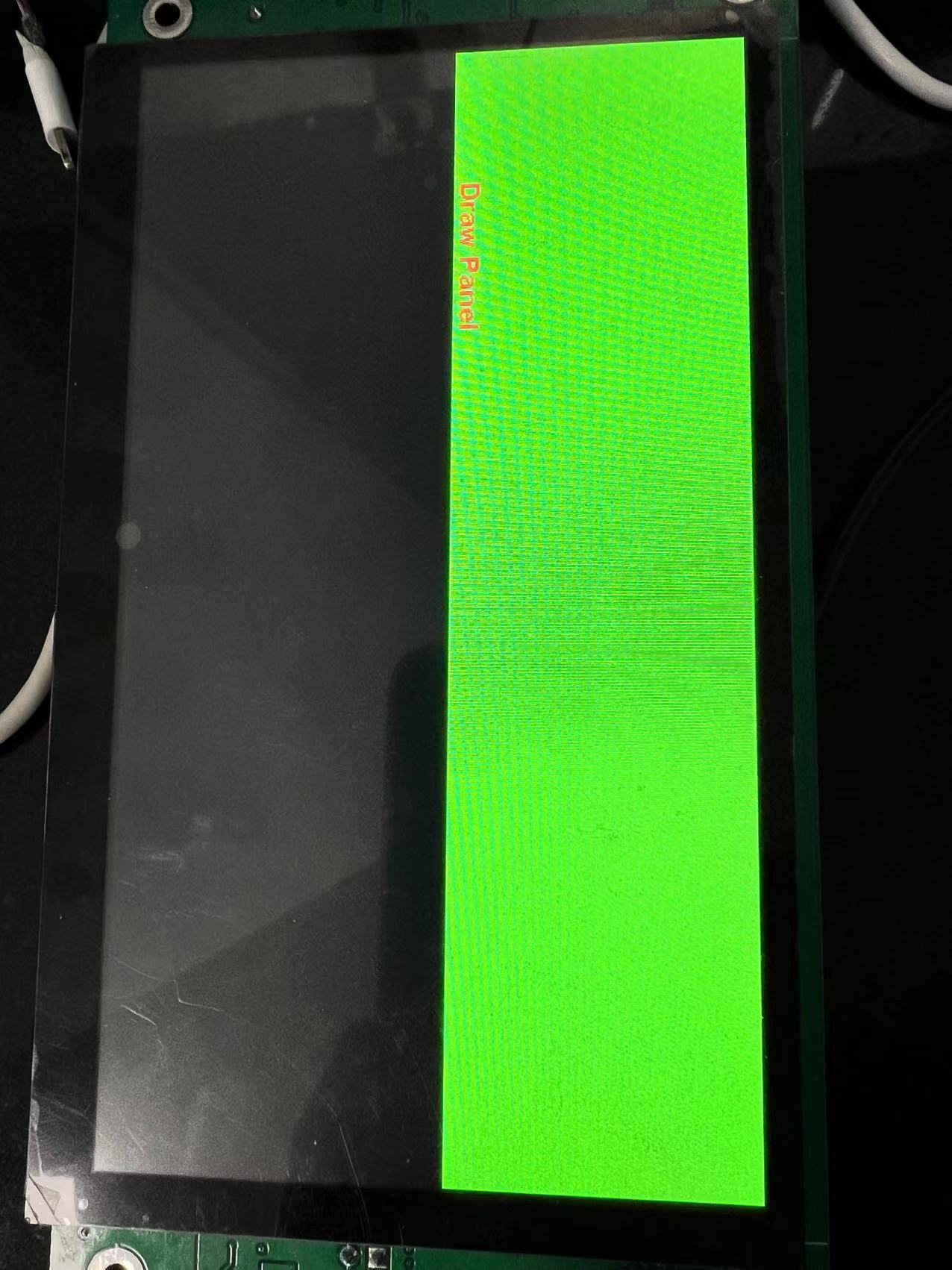

遇到问题:整个移植过程整体顺利,移植完成后显示界面如下
经查找:在 LCDConf_Lin_Template.c文件中的函数 _LCD_FillRect()多次运行中出现 y1 值被裁剪掉高8位(479十六进制0x1DF,输入到此函数时变成0xDF即223)

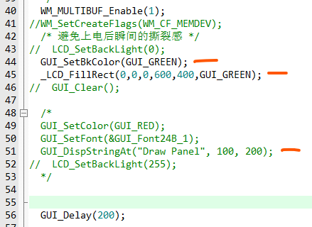

直接使用_LCD_FillRect()进行画框正常
在该函数中,打印输出如下
串口显示如下:
3次输出应是对应 3条红线处,
注释掉后输出
多次查找均未找到原因,使用GUI_Clear()函数然后仿真后进入函数LCD_FillRect
进入此函数内部后,在此步骤变成0xDF
当使用 _LCD_FillRect() 函数时执行的是自己重定义的函数,无上述问题,但在程序中LCD_X_Config()函数内已经重定义了函数
请各位大神看看

我是先移植的系统再移植的emwin,单独LTDC颜色背景颜色显示正确。颜色格式正确,都是ARGB888,使用_LCD_FillRect和系统GUI_Clear(); 颜色都是对的上的,红绿蓝都正确,只是缺半屏,实际显示范围是800*223(0x31F,0x1DF(这个1DF变成DF),仿真看过)

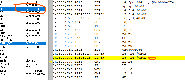

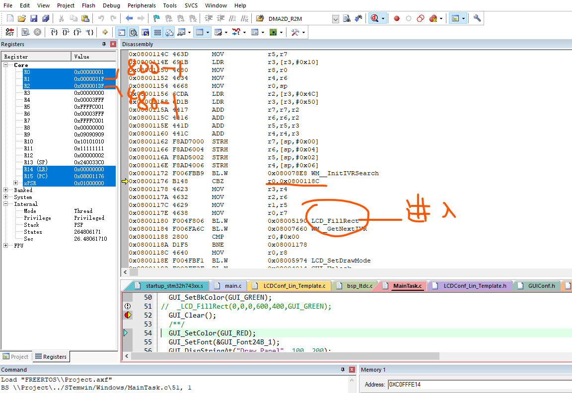

另外说明,硬件无问题,之前使用ThreadX+GUIX已经正常使用。在同样的硬件平台下移植ucosIII 3.08.01 + STemwin5.44(另外试过freertos+STemwin5.44,同样出现这样的问题,移植过程参考了官方及硬汉您的网站资源模板。底层LTDC和SDRAM 的IO 和V7板子不同)模板裸机是使用cubeMX生成的,HAL时间基准 改TIM6,15优先级。SysTick 也是15
下面仿真查到的情况,下面两张都是仿真
第一张是在 GUI_Clear();加入断点,进入查看,执行到中间横线时 R1 R2 可以看到,应该是尺寸。
下面一张是进入LCD_FillRect
在 0x080051B4 F9B4500E  LDRSH         r5,[r4,#0x0E] 执行这一行后 R5值为0XDF,此时如果把R5值改成 0x1DF则可以正常清屏
但GUI_DispStringAt("Draw Panel", 100, 400); 在超出233范围外同样不显示。除了直接使用重定义的_LCD_FillRect可以画范围外,其他均不行,是不是还要有其他的函数要定义。我记得早版本的有画点,划线,都要定义的

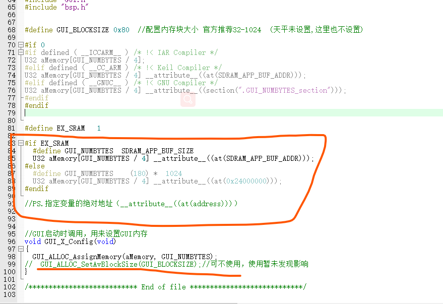

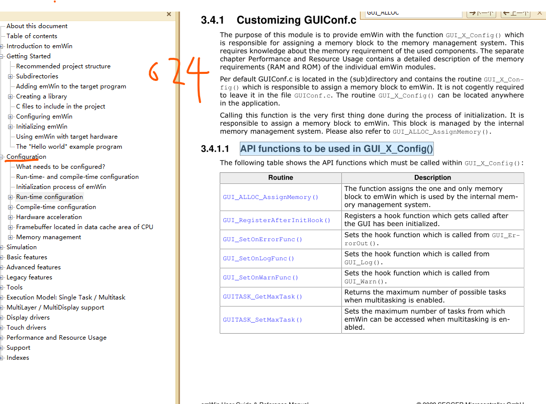

问题已解决,修改情况如下
1、修改GUIConf.c 文件如下。参考官方文件:\STM32Cube_FW_H7_V1.9.0\Projects\STM32H743I-EVAL\Applications\STemWin\STemWin_HelloWorld\STemWin\Target\GUIConf_stm32h743i_eval.c
2.10.png 2、另根据STemwin官方手册5.44 和segger emwin手册6.24(UM03001 Date: January 18, 2022)两个文件中的Configuration 一章。
删除 GUI_ALLOC_SetAvBlockSize(GUI_BLOCKSIZE)。使用不使用均无影响,手册上无此函数。遂删除。

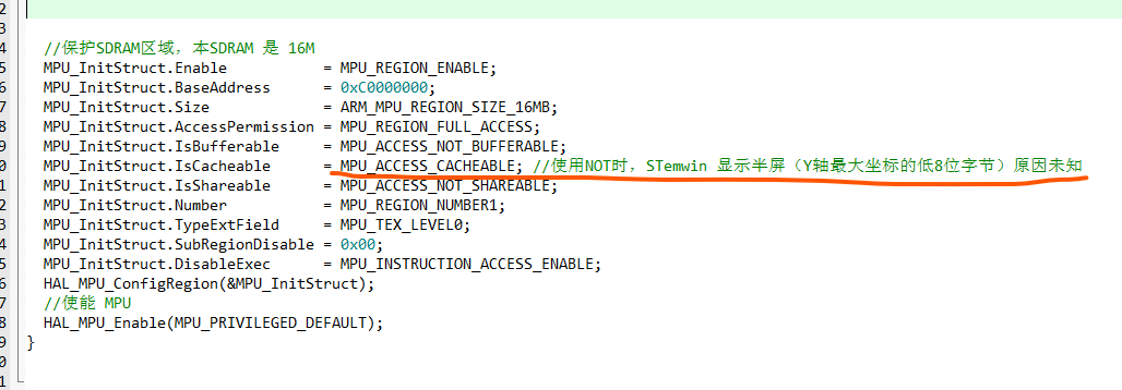

3、修改MPU配置,如下图,原因未细查,有空再说(有大神可以指教下~)
至此已解决本帖所遇问题,待有空重新整理记录笔记

 楼主| 发表于 2022-2-22 18:45:43 | 显示全部楼层
兜兜转转,来对之前BUG做个简要说明(想骂人),避免后人踏同样的坑
SDRAM的D31引脚虚焊,导致该位始终为低,测试SDRAM时使用的是4字节,测试的值刚好避开该位,今日突发兴趣,测了一下1字节0xff读写,才发现了该问题,重焊之后,然后将之前出现的连环问题再次排查一下,发现问题全无。本来2天可以搞定的,对着各种手册从头看起做了三四遍。浪费了很多天。唉 嘚嘚以嘚嘚 造孽啊!
