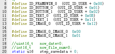

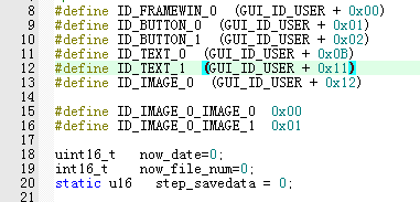

我在EMWIN里,如图多定义了两个全局变量,操作SPINBOX控件卡死,当我把这两个变量屏蔽了在编译,SPINBOX正常操作。首先说明这两个全局变量只是定义,未被调用。我试过改大了堆栈空间,没用。而且奇怪的是跑其他界面正常,只有在操作SPINBOX控件时会卡死。

盲猜是字节对齐问题,有些变量因为函数写法,要求4字节对齐,不然会死机
