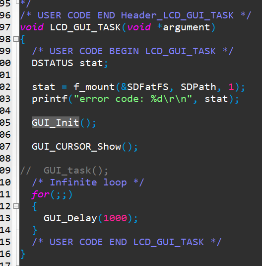

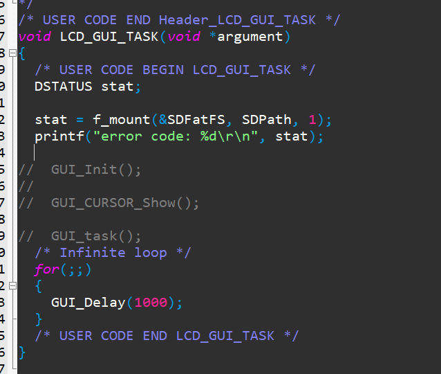

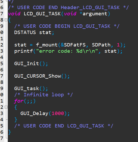

最近毕业设计做的项目里用到Stemwin,Fatfs,Freertos等组件,除了STemwin,其他的我都是直接用CubeMX生成的,但是现在遇到很奇怪的问题。
如图1,如果不用STemwin,就是把下面的GUI有关的函数注释掉,f_mount()函数可以正常挂载SD卡,读写文件也正常。但是如图2,加入STemwin之后就无法挂载SD卡,f_mount函数卡30秒左右就返回“FR_DISK_ERR”,意思是“A hard error occurred in the low level disk I/O layer”,调试了1天了仍然没有解决。如图3,经过调试发现,f_mount()里卡在了osMessageQueueGet();这个函数里了..........,至今没有解决,我尝试在单独的任务函数里挂载SD卡,或者在main函数里挂载,仍然不行,加大函数栈也不行,没有解决问题,但是只要把STemwin注释掉,就可以正常挂载SD卡了。STemwin已经移植成功,但是STemwin和FatFs没有啥函数关联啊,里面没有用到Fatfs函数啊。。。。为什么会这样呢?有没有人遇到过这个问题?该怎么解决呢?

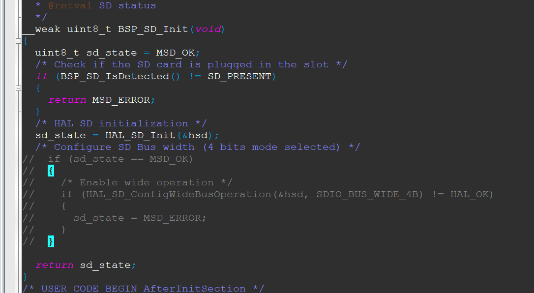

这个函数不初始化4线方式是否正常。

 楼主| 发表于 2022-2-17 23:48:55 | 显示全部楼层
如图,我把4线方式注释掉了,但是问题依旧

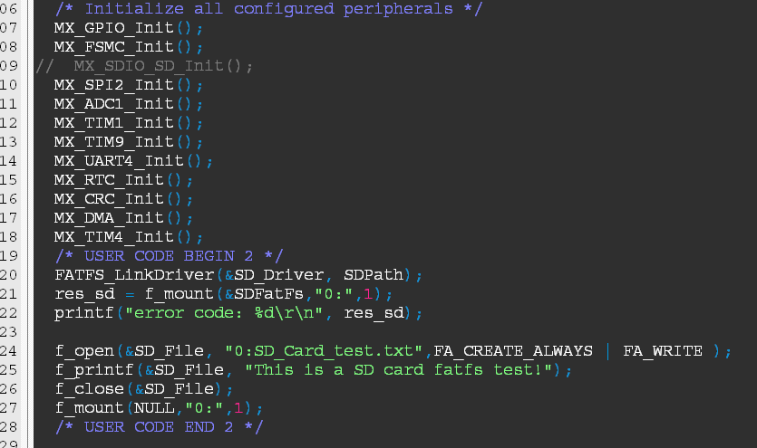

发表于 2022-2-18 00:54:35 | 显示全部楼层
无聊的码农 发表于 2022-2-17 23:54
注释掉了,问题依旧啊
修改底层试试,fatfs的底层驱动文件使用裸机方式的那种,不使用OS方式的。

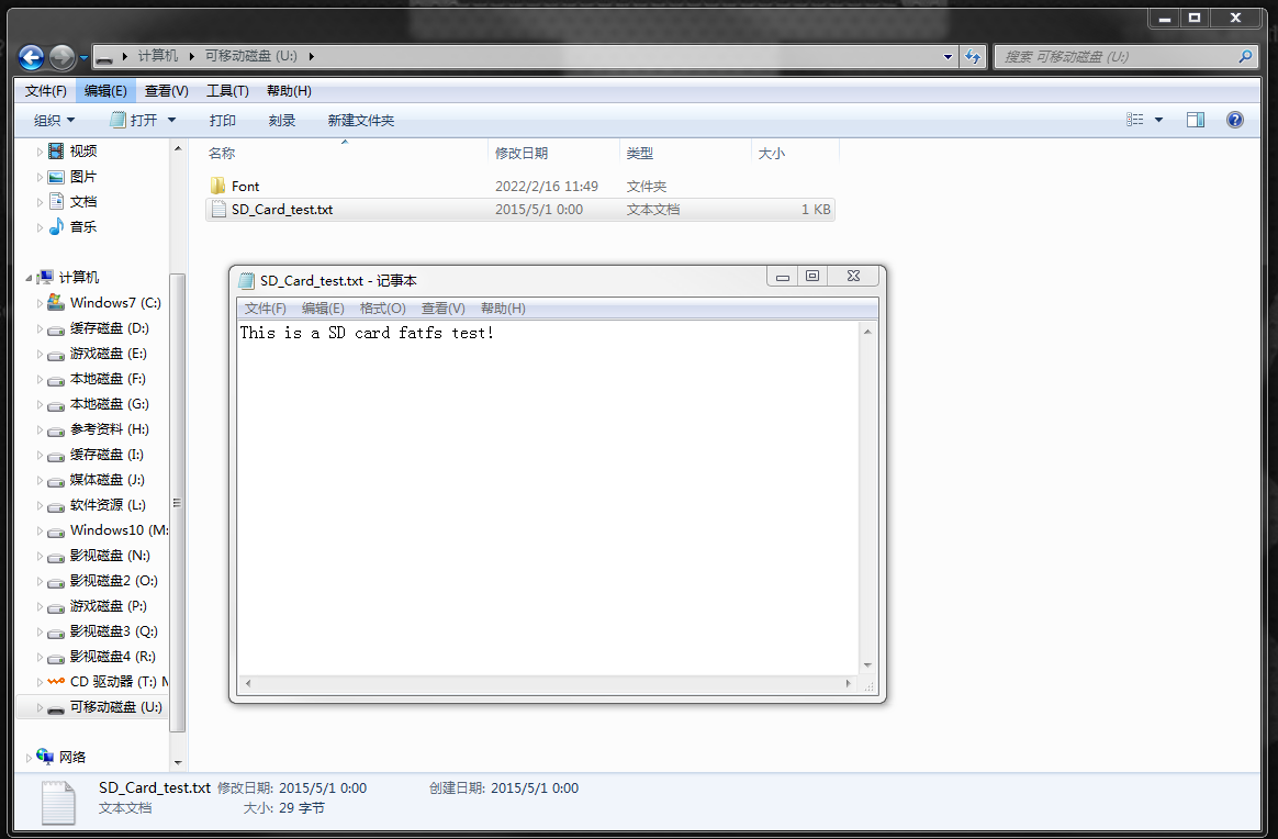

 楼主| 发表于 2022-2-18 22:52:58 | 显示全部楼层
感谢硬汉,问题已经解决了,最终放弃了Cubemx自动生成的FATFS组件,我自己手动移植了Fatfs组件,现在可以正常挂在SD卡和读写文件了,也不会受到Stemwin影响了。但是至于为什么原来的不行我还是没搞明白。。。可能是Cubemx的bug,大家一定要避坑啊!
