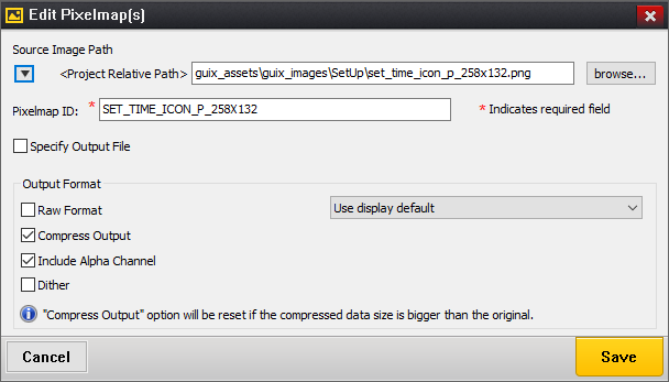

 楼主| 发表于 2022-2-19 23:55:58 | 显示全部楼层
yxydoctor 发表于 2022-2-19 19:11
guix studio资源导出时,可以指定该图片导出到独立文件。按需修改后,下次就不要把该文件加入工程即可
1.非常感谢解答,去掉Compress Output压缩输出就是原图格式了,回头试试看是否可行;
2.带alpha channel通道的图片会增加空间吗?回头也试试。
转换原图
转换原图
压缩带透明通道
压缩带透明通道

发表于 2022-2-21 07:14:56 | 显示全部楼层
资源文件如下:
/* THEME_1__2 pixelmap data                                                    */
extern USHORT DISPLAY_1_THEME_1__2_pixelmap_data[800*480];                // 用户自行定义
GX_CONST GX_PIXELMAP DISPLAY_1_THEME_1__2_pixelmap =
    0x00000001,                              /* major version                  */
    0x00000000,                              /* minor version                  */
    0,                  /* flags                          */
    GX_COLOR_FORMAT_565RGB,                  /* Format                         */
    (GX_UBYTE *) DISPLAY_1_THEME_1__2_pixelmap_data,
    sizeof(DISPLAY_1_THEME_1__2_pixelmap_data),    /* the size of pixelmap_data*/
    NULL,
    0,                                       /* auxiliary data size            */
    0x00,                                    /* used for transparent iamges    */
    800,                                      /* width in pixel                 */
    480                                       /* height in pixel                */
自己在后台重新填充图片数组,通知GUIX刷新就可以了。

 楼主| 发表于 2022-2-21 11:09:12 | 显示全部楼层
yxydoctor 发表于 2022-2-21 07:14
资源文件如下:
e ...
已经试验过了,没有问题,非常感谢!
