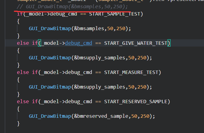

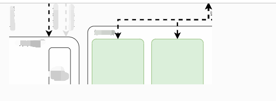

[emWin] GUI_DrawBitmap 显示不完整

发表于 2022-2-21 16:35:01 | 显示全部楼层
估计每次触发的裁剪区问题,你可以试试局部无效化试试,直接更新对应的区域。

 楼主| 发表于 2022-2-21 16:40:48 | 显示全部楼层
试过无效化区域API 无效化窗口API  wm_paint。。都不行啊

 楼主| 发表于 2022-2-21 16:54:16 | 显示全部楼层
可以了。。父句柄传入不对导致区域不对。但为啥会调用同一处理函数看不懂
