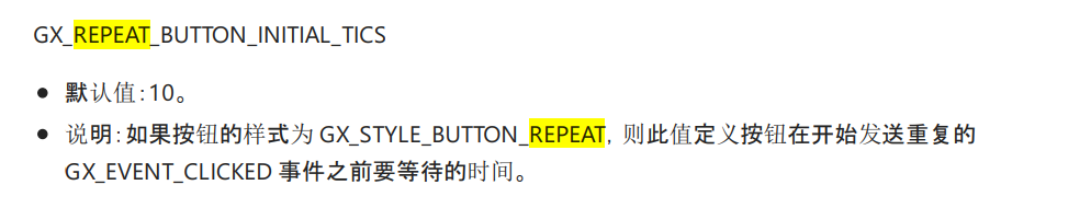

GUIX中的按键重复点击速度是固定的,有办法能实现 重复点击速度从一开始的慢到后面的块。有函数能在运行过程中修改这个定义的值吗?

我自己的办法是 给这个间隔设短,一开始加延时,随着次数增加 延时不断减少 有更好的办法吗

查了下,没有专门的API。

把这个宏定义成全局变量,想改就改这个变量就好了。
