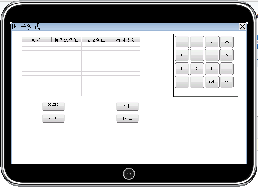

如何操作LISTVIEW的单元格,并且调用软键盘和输入值?
无法选中单元格,并且在程序中没有找到这个函数
想请教一下,有没有一个具体的例子呢?

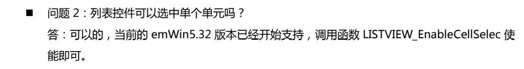

发表于 2022-2-24 13:30:21 | 显示全部楼层
5.44版就可以,相应项目已经实现。
我的实现是点击单元格,就弹出键盘

但是那个回调函数里面没有case单元格的呀?只有case LISTVIEW
21
21
 楼主| 发表于 2022-6-1 15:46:17 | 显示全部楼层
LISTVIEW的单元格操作       例子中有一个文件可以参考:WIDGET_SortedListview.c
