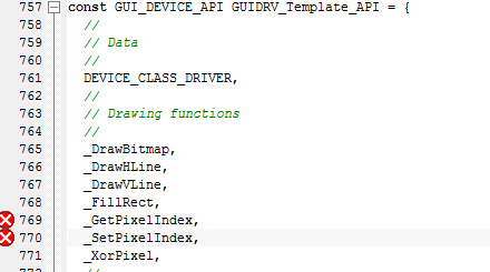

在编译STemwin Config目录中的 GUIDRV_Template.c文件 IAR 提示不能够 “实例化”
报错信息在图片中
有人遇到这个现象吗?

下载我这个帖子里面裸机版的,有IAR,对比下,我记得我这里修改了下定义。

是直接从stm32cubel4_v1-17-0_v1.17.0 支持包中拷贝的STemwin文件 版本5.44 在修改到GUIDRV_Template.c这个文件后,IAR编译出错,这是官方的移植文件有问题吗?

不是,是定义升级了,而STemWin这个文件没有修改,你修改下即可。
