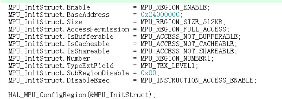

用cube生成了h743 freertos fatfs的工程,在没有开启mpu、ICache、DCache的时候一切正常,开启之后f_mount直接返回FR_DISK_ERR,各位知道怎么解决这个问题吗?

之前我也遇见过这个。好像H7用cube生成的fatfs有问题的。 我手动移植就可以了。

我目前是最新的6.4.0的cubemx以及最新的h7的库,目前来看没啥问题
