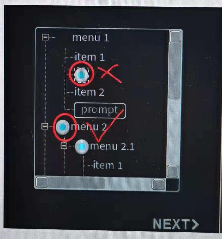

今天摸索了一下GUIX Studio的空间,发现有两个空间自己实操的时候有问题,大家有了解的请指导一下!!
问题1:
          仿造studio的demo_guix_industrial例程中的机器手臂动画,增加一个sprite控件,配置和例程一模一样,但是总共21帧图片,只有3张显示,其余显示灰色!
          我复制了一个原版的,三个sprite控件一起显示,结果原版和复制版正常,自定义版还是不正常,如下图:
问题2:
          如何在Tree View空间中增加menu控件时,在控件前面插一个icon?我同样在例程基础上调整的,配置也是一样的,但是图标插入后只能是menu控件的下级,如下图:

发表于 2022-3-17 09:36:21 | 显示全部楼层
1、这个应该是图片格式问题。
2、这个控件没用过,得后面了试试。

 楼主| 发表于 2022-3-17 11:01:39 | 显示全部楼层
eric2013 发表于 2022-3-17 09:36
1、这个应该是图片格式问题。
2、这个控件没用过,得后面了试试。
1、我也没有新加图片,完全就是例程的图片,自己操作就不行

发表于 2022-3-17 18:12:09 | 显示全部楼层
你楼主位说的自定义版还是不正常是指的仅仅是换了个位置,图片还是原始图片?

 楼主| 发表于 2022-3-18 15:08:55 | 显示全部楼层
是的,没有新加任何图片资源
