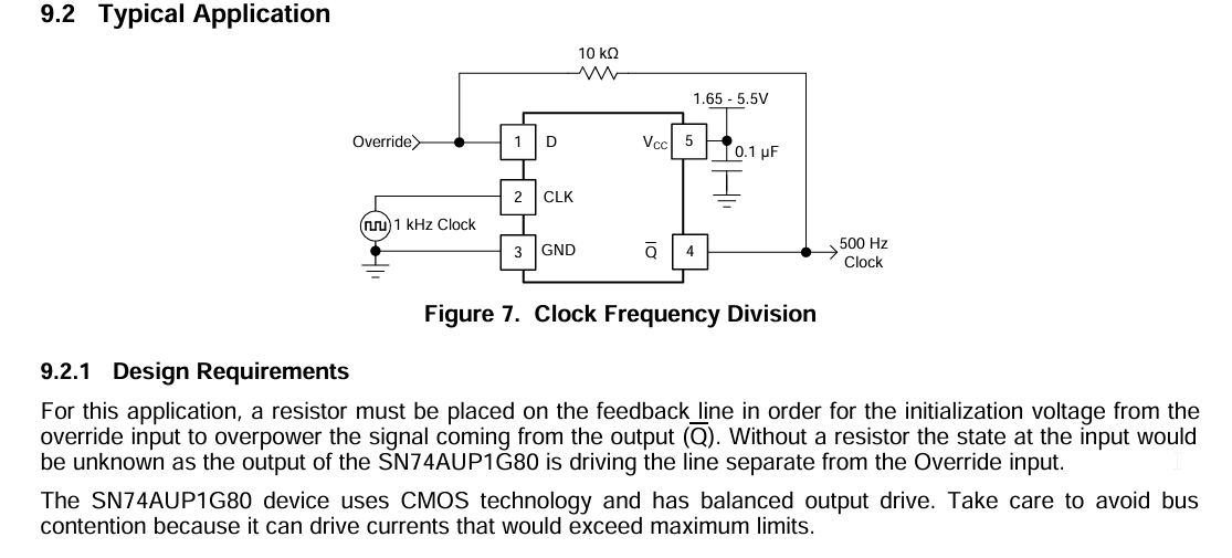

发表于 2024-10-30 10:52:29 | 显示全部楼层
这个触发器初始状态是什么样的,会一上电就开机吗?
发表于 2024-12-28 17:00:07 | 显示全部楼层
参考那个开关机电路踩了个坑,市面上部分1g80 d触发芯片时钟输入没有斯密特结构,使用RC电路这种缓慢边沿会造成工作异常,目前试了sn74aup1g80是可以的
