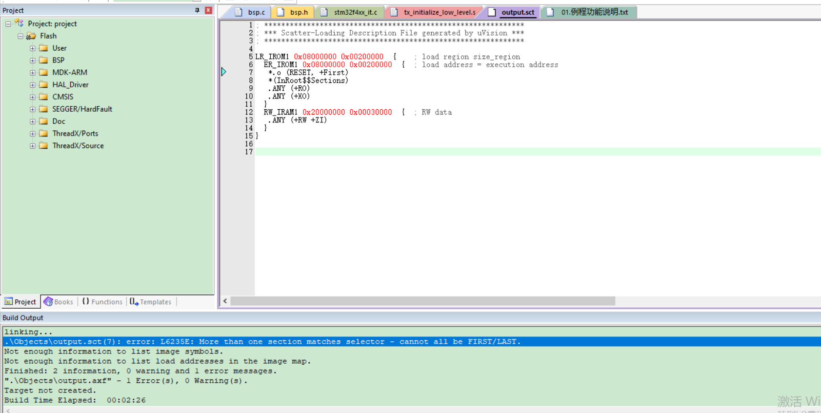

用V6-3001_Base Template 移植对应的例子V6-3002_ThreadX Kernal Template,出现的问题,求解答!
115863
发表于 2022-3-21 12:20:09 | 显示全部楼层
这个提示是重复添加启动代码造成的。
在low level init .c文件里面,你看看是不是重复添加了。
