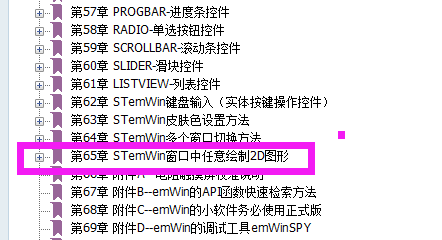

简单省事些。直接全部在定时器WM_TIMER消息里面出来就行,采用此贴的方法
https://www.armbbs.cn/forum.php?mod=viewthread&tid=19834
