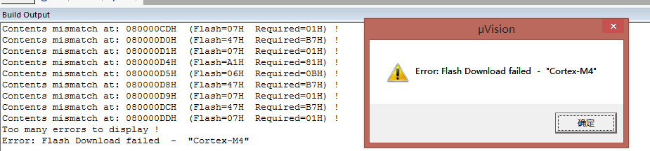

到手后就刷了正点原子的LCD例程,安富莱的没有驱动ILI932x系列lcd的例程,然后,没法用,换了一个跑马灯,还是没法用,打算刷回出厂程序,居然下载失败,怎么回事呢?

1. 提示什么错误,发个截图看看
2. 或者下载别的程序试试。
3. 看看是不是JLINK死机了,重新插拔下。

未标题-1.png 我下载正点原子的和骤雨龙元的代码都很正常,用的是st link v2
就是下载了他们的例程后没法运行,跑马灯都不行
肯定修改了st-link ,以前搞stm32f1 系列的,这些常识是有的,管脚也修改了,奇怪的是为什么给我的例程下载不了,跑步了别人的代码倒是不奇怪的,可能是我疏忽了什么细节

出厂工程进行正确配置了吧,配置为STLink方式下载。默认都是iJLINK的。
跑马灯不行很正常啊,LED的引脚一样吗。修改下代码。

我搞错了,不好意思,换了个MDK版本可以了,用5.14的就可以下载了
