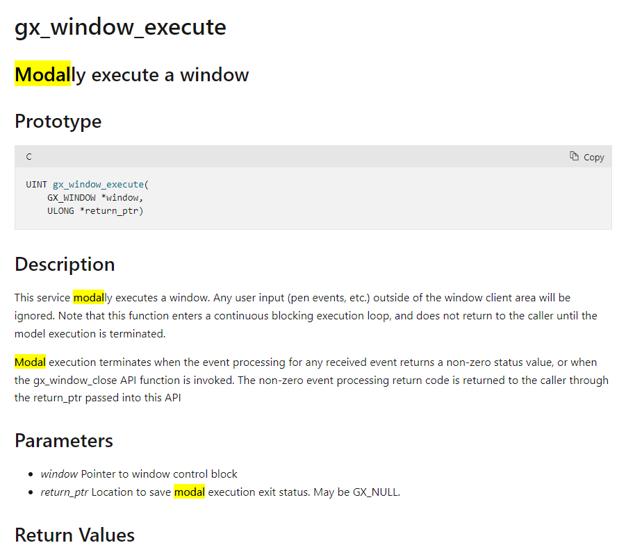

调试时,想实现按键点击一下后屏幕上的其他小控件都处于不可用的状态,再点击一下恢复可用状态,试过如下函数,没有达到效果:gx_widget_status_add((GX_SCROLL_WHEEL*)&(window.window_numeric_scroll_wheel), GX_STYLE_ENABLED);
gx_widget_status_remove((GX_SCROLL_WHEEL*)&(window.window_numeric_scroll_wheel), GX_STYLE_ENABLED);
115863
发表于 2022-4-20 14:53:59 | 显示全部楼层
可以使用模态。
发表于 2022-4-20 15:17:03 | 显示全部楼层
使用gx_widget_style_add()和gx_widget_style_remove()函数

 楼主| 发表于 2022-4-20 15:26:10 | 显示全部楼层
这个可以,谢谢
