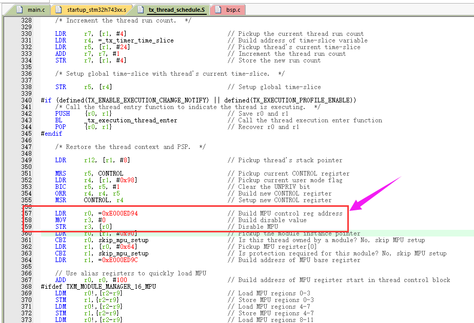

感觉这里处理的不合理,如果不使用ThreadX自带的MPU管理,ThreadX不应该接管任何MPU操作,ThreadX这里直接将其关闭了,这个处理不合理,导致用户自己的MPU配置没法使用了。

必须使用ThreadX自带的MPU管理,这个和用户自己BSP部分的MPU设置,会不会冲突呢?

冲突,直接把这两条汇编注释掉就行了,非常方便。

你这个是哪个版本里面的 ???
我在 tx os v6.1.10 里面没有找到呀

就是6.1.10里面的,对应的module文件夹。

刚刚看了一下确实这样的,不过目前这个 module 文件夹我没有使用到,
问一下,这个 module 文件夹里面的文件有哪些不同处吗 ? 除了你之前提到的 那个mpu 外

就是个动态固件管理功能。
