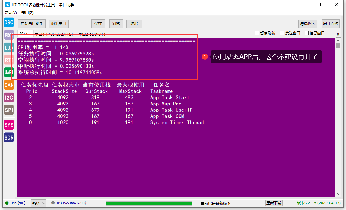

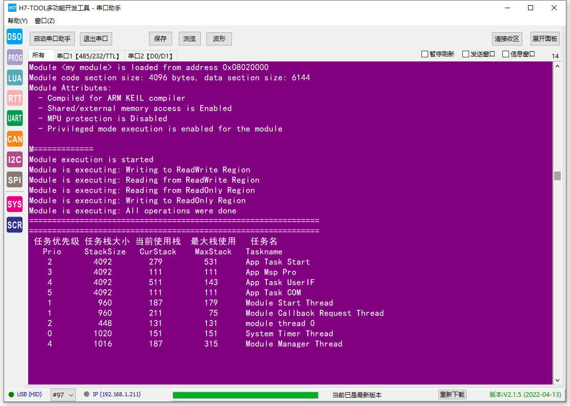

就是之前做的这个原装任务时间,中断时间,CPU利用率等信息统计功能,使用了动态APP管理后,最好将其关闭了,否则运行不正常。
加入了动态APP管理,并关闭任务执行时间统计后,正常了。

有个地方不是很明白,从你的图片打印看出,当前堆栈值为什么能大于最大堆栈呢?这样运行程序不会有问题吗?

发表于 2022-4-25 13:27:30 来自手机 | 显示全部楼层
会不会是堆栈统计有问题呢?按道理超出最大堆栈程序怎么可能继续正常运行呢?
这个是老毛病了,这个信息打印是我自己之前整理的一个函数,有时候就是这样。
请问最新版的这个问题还有没有呢?

way2888 发表于 2022-4-25 20:46
请问最新版的这个问题还有没有呢?
都有,后面有时间再优化优化。
