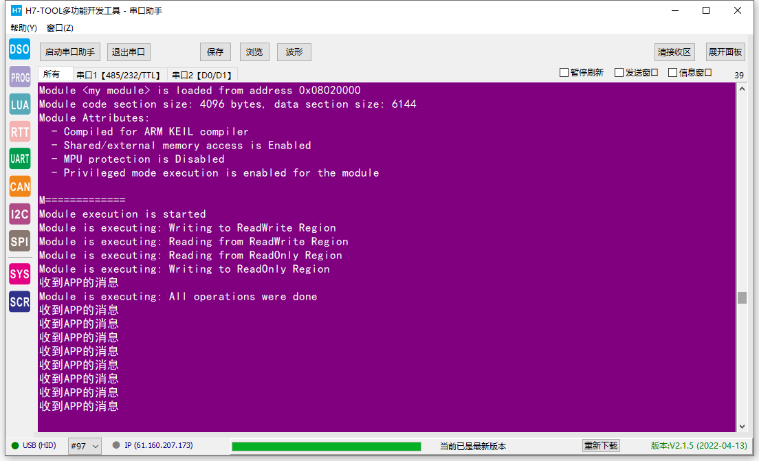

玩法就是用户在主程序里面把各种API都注册好,类似LUA,然后APP程序里面通过函数txm_module_application_request就可以方便的调用。
反过来,如果是打算主程序里面调用APP里面的API,推荐还是消息队列比较方便,发送个结构体消息过去,结构体里面定义好访问的API和参数成员即可。
