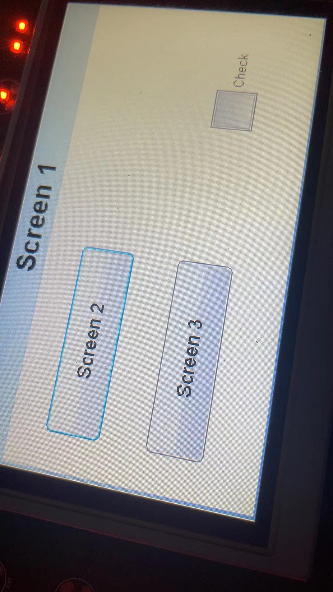

1、应用层按照硬汉哥提供的裸机源码直接copy的,运行之后黑屏,看硬汉哥在别的帖子下的回复,并仿照例程,将GUI_delay中的时间配置好了,但是依然没有显示;
2、之后尝试在创建窗口之后直接刷屏,刷屏动作执行成功,但是有块黑屏;
3、跟踪调试在DMA2d中断函数打断点,能一条条的刷出红色的边框;
4、看硬汉哥在别的帖子里的回复:“emwin显示控件会调用16bpp函数”,我在 _LCD_DrawBitmap16bpp函数中打断点,没触发过...
5、麻烦大哥们帮忙看下是什么问题,是底层哪里没配置好吗?
代码片段:
void MainTask(void)
    /* 初始化 */
    GUI_Init();
    WM_MULTIBUF_Enable(1);
    /* 创建对话框 */
    CreateFramewin1();
//创建完对话框后尝试刷屏
    GUI_SetBkColor(GUI_RED);
    GUI_Clear();
    GUI_SetFont(&GUI_Font16_ASCII);
    GUI_DispStringAt("Hello World!!!",0,0);
    while(1)
        GUI_Delay(50);

函数WM_MULTIBUF_Enable(1);  注释掉测下。
另外底层仅执行打点操作,不要做任何DMA2D优化试试,也就是将DMA2D重定向的那几个函数都注释掉。

谢谢硬汉哥  我把WM_MULTIBUF_Enable(1);屏蔽之后就能显示了

那基本上可以锁定是三缓冲的问题了。

啊  我又搞了两天,还是没显示,没找出来多缓冲哪里配置的不对,我用的emwin5.44的版本... 看您给的文档里,配置点就那几个啊  ...

问题找到了,被几个小地方卡住了..,第一次接触显示驱动,底层配置的有点乱
1.我用的是HAL库,例程中的 “LTDC_ITConfig(LTDC_IER_LIE, ENABLE);”笔误弄成“__HAL_LTDC_DISABLE_IT(&hltdc, LTDC_IT_LI);”,行中断没开启;
2.用cubeMX生成的代码LTDC控制器、层显示程序都在一个函数里,套用例程的是时候直接把这个函数放在了例程 层初始化 代码位置,导致开启LTDC行中断步骤在LTDC初始化步骤之前,第1条的行中断未正常开启;
给像我一样的小白们提个醒:emwin中文手册里把多缓冲问题写得很清楚,内存copy、中断等,按照步骤调试打断点就能发现问题了...  我这个就是LTDC中断服务函数进不去
