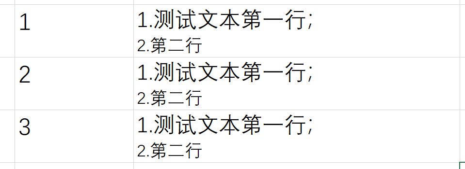

请问emwin listview能实现下面这种显示效果吗?谢谢回答
1、隐藏表头;
2、一个单元格内,显示多行文本;

只需要在显示文本字符串中间加换行符就行了
