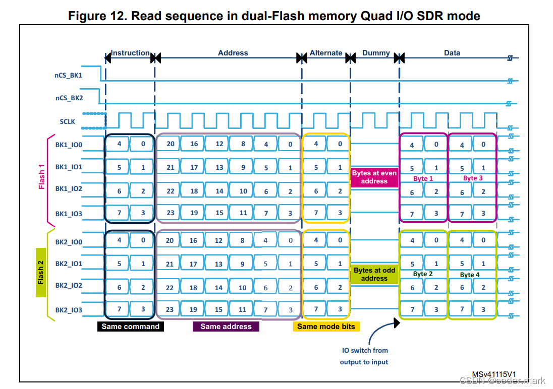

我做了这个实验好久,一直没搞好,请教一下是怎么回事,用的的H750VBT6,我想实验的目的是把数据送出去就行,也不是送到FLASH,而是送到相关引脚就行,一直没能成功,请问我的设置有问题吗,特别是QSPI_Send_CMDu8 QSPI_Init(void)u8 QSPI_Init(void)

有一个大问题,我想用DUAL QSPI驱动LED的6个信号,但QSPI是专用的,现在不知道NCS信号接哪,不接不正常

DUAL QSPI我是按照它的格式,试了一个星期,都不行,其实想用QSPI是因为它可以连续发送很多数据后再LAT,但在它的介绍FIGURE 12中,发送一个字节不是BANK1I00-BANK1IO3 BANK2-IO0-IO3一起并出的,好奇怪 1.png

 楼主| 发表于 2022-5-16 14:24:37 | 显示全部楼层
结贴,DUAL QSPI不可能驱动LED点阵屏,看10楼的图
