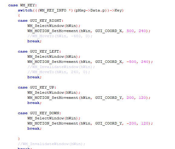

[emWin] 请教一下。emwin的窗口上下移动之后,左右移动就会出BUG,只移动一次240的距离,但实际上从窗口最左边移动到最右边

发表于 2022-5-10 01:26:00 | 显示全部楼层
意思是不做上下移动,仅做左右移动没问题?
 楼主| 发表于 2022-5-10 08:55:19 | 显示全部楼层
对的,不上下移动时左右移动正常,但只要Y轴方向移动过之后,左右移动就会异常

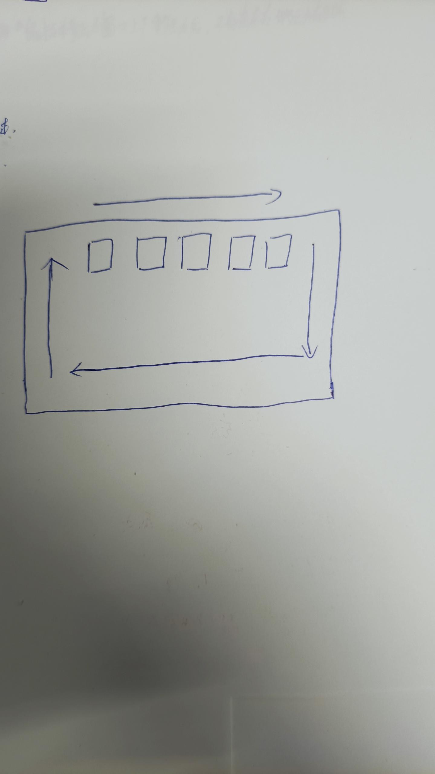

 楼主| 发表于 2022-5-10 09:15:08 | 显示全部楼层
我是想让左右移动的菜单页面实现环形的效果,显示区域每次显示一个图标,当移动到最后一个图标时可以跳转到第一个图标。
我当前的方案是创建一个大窗口,在窗口里面添加好图标后,在图标区域左右和下边留出空白区域,当左右移动到最旁边的一个图标时,继续移动到空白区域,然后从下边的空白区域移动到另一端的图标,来达到环形的显示效果。
说的有点抽象,画了一张简单的演示图。请教一下硬汉哥有没有更好的方案实现这个效果。
 楼主| 发表于 2022-5-10 09:16:29 | 显示全部楼层
演示图大概是这样的

发表于 2022-5-10 09:27:22 | 显示全部楼层
这得测试下才行了,看是看不出问题了。
有没有可以在模拟器上直接运行的代码,我测试下
