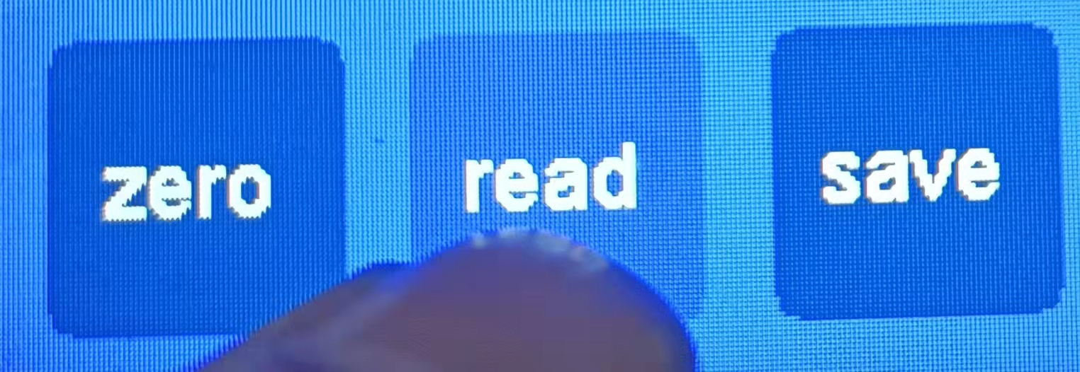

添加了3个按钮,点击第一个按钮有绿色背景,点击其他2个不会有,如何去除这个绿色?
谢谢您的支持和帮助!点击异常图片已上传。

发表于 2022-5-18 00:44:49 | 显示全部楼层
主要两个方面问题。
1、确定你的这个位图原始图片是带alpha通道的吧。
2、然后就是你的读像素是否有问题,可以显示个emWin的游标剪头,然后滑动看看是否有残影。
