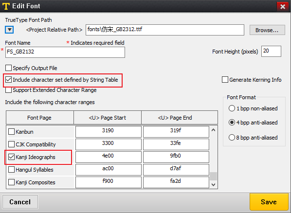

字体设置:包含全字库符号 image.png

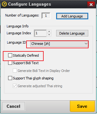

语言选择动态、中文: image.png

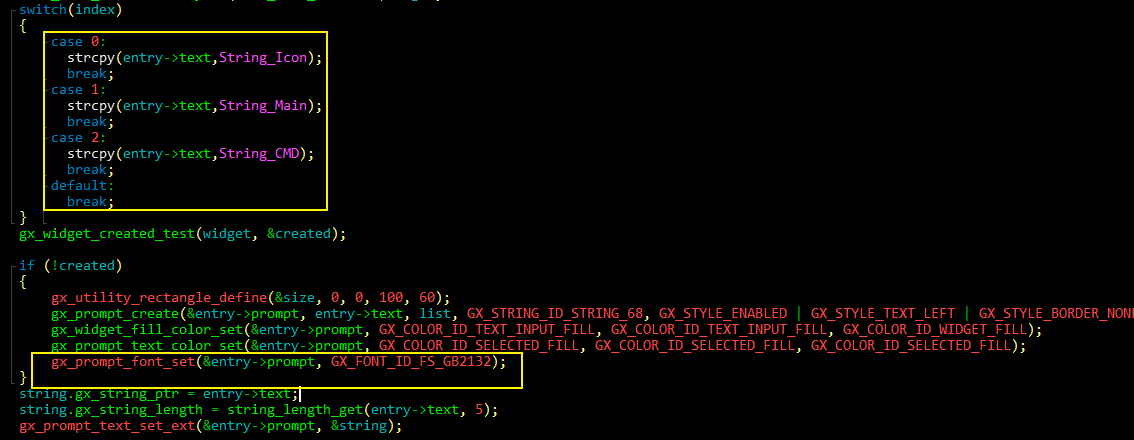

下拉框创建与赋值,字体关联: image.png
字符串定义,这些字符串所在文件已经利用笔记本强制转化为UTF-8: image.png

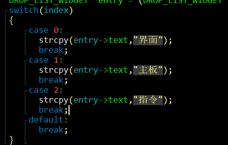

另一种直接对下拉框赋值的方式: image.png
这两种方法都试过,使用UTF-8文件转化的那种方式显示中文字符不对,而且下拉框条数也不对;
使用直接赋值字符串的方式,下拉框直接没有内容显示。
英文能正常显示,英文能正常显示。
(泪奔了~~~~)

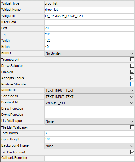

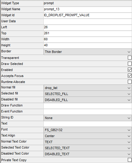

查看了GUIX studio 里的控件DROP LIST属性,并没有设置默认语言的选择:
看到其他帖子说的在drop list控件再创建一个提示框PROMPT用于显示中文,这步应该是我上述程序所使用的的那段代码吧??并不是在guix studio内手动创建prompt控件的吧?如下操作:
