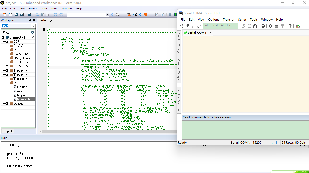

image.png 用IAR 9.20编译V7-3016_ThreadX Timer例子,不知道为什么灯有闪烁,但是串口没有信息输出来,用KEIL编译的话就没有问题。

发表于 2022-6-16 10:56:24 | 显示全部楼层
9.2编译要重定向printf
IAR9.X printf串口底层重定向方法,否则提示Linker Error: "no definition for __write"
https://www.armbbs.cn/forum.php? ... 9542&fromuid=58
 楼主| 发表于 2022-6-16 21:17:02 | 显示全部楼层
已经解决问题,谢谢,还以为破解软件没有破解好。
