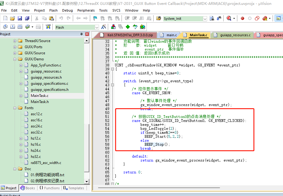

image.png   想修改一下功能实现,按两次按键 的时候蜂鸣器响,按奇数次时候蜂鸣器不响,修改后,按两次蜂鸣器一直想,不会停,不知道哪里有问题?
115863
发表于 2022-6-19 10:40:48 | 显示全部楼层
这个回调的地方加个打印,看看正常执行计数没。
