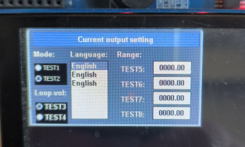

发表于 2022-6-23 13:41:29 | 显示全部楼层 |阅读模式
 楼主| 发表于 2022-6-23 19:26:44 | 显示全部楼层
补充说明:这个控件在526版本上正常显示,请大神帮忙分析一下
 楼主| 发表于 2022-6-23 19:27:58 | 显示全部楼层
radibutton控件在emwin526版本显示正常,请大神帮忙提醒一下是哪里的问题,万分感谢
115863
发表于 2022-6-24 08:22:53 | 显示全部楼层
楼主用的MDK安装目录里面的那个? 另外上传你的测试代码,仅emWin部分。
 楼主| 发表于 2022-6-24 09:39:44 | 显示全部楼层

 楼主| 发表于 2022-6-24 09:41:10 | 显示全部楼层
库用的是这个
https://www.armbbs.cn/forum.php? ... 0057&fromuid=58
115863
发表于 2022-6-24 14:17:59 | 显示全部楼层
没问题
 楼主| 发表于 2022-6-24 14:32:38 | 显示全部楼层
谢谢,那应该是我的底层驱动有问题
 楼主| 发表于 2022-6-24 14:58:16 | 显示全部楼层
请问您,radio控件设置背景色导致花屏,您判断是哪里的问题呢?
 楼主| 发表于 2022-6-24 15:14:31 | 显示全部楼层
image.png 我用图片中的程序验证了打点和读点函数都没有问题,不知道从哪方面下手排除问题了,请论坛大神和硬汉指点一下,感激!
