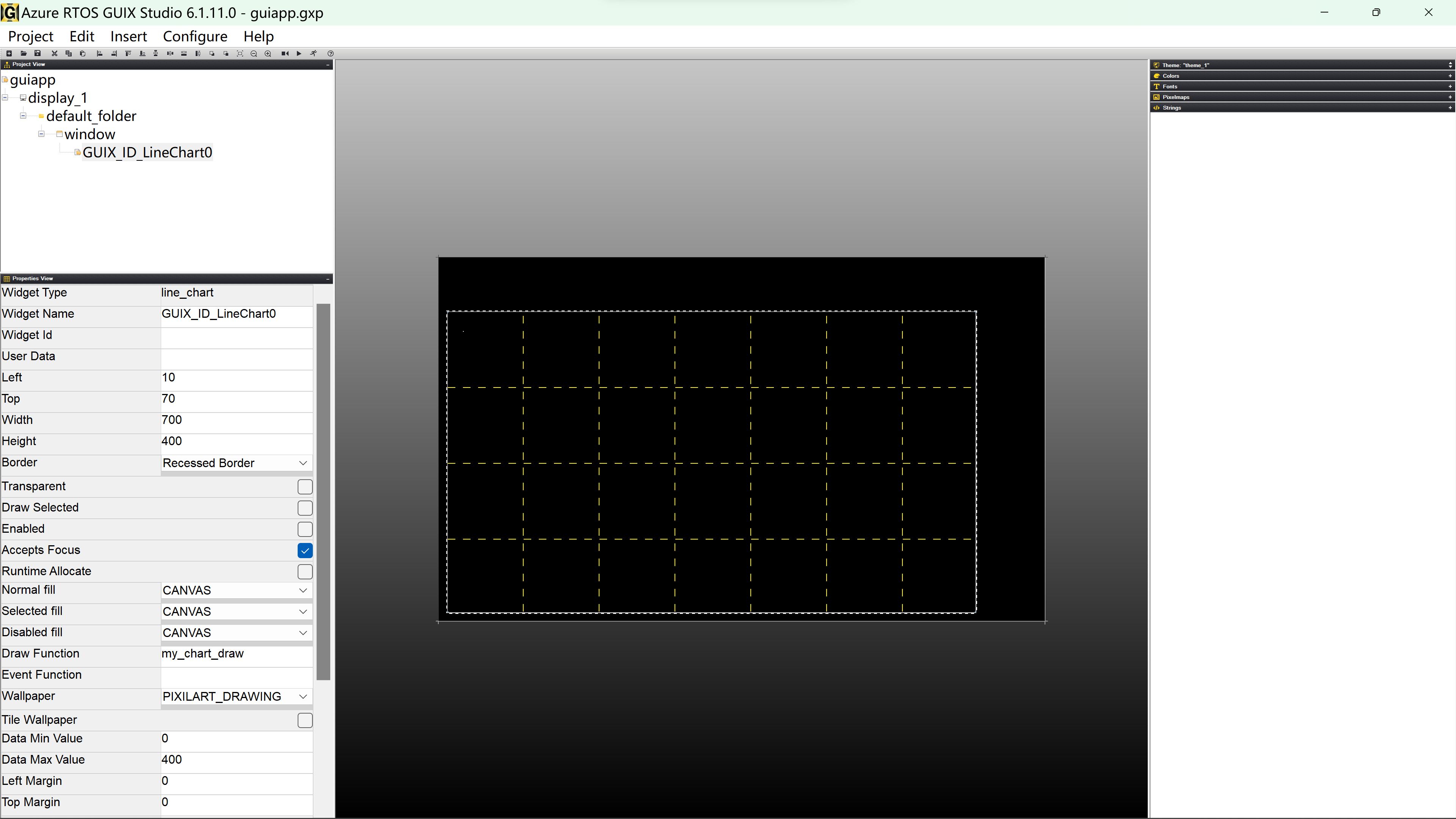

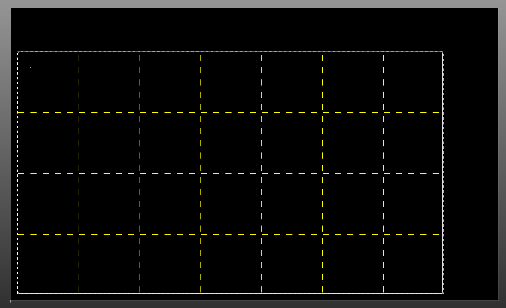

想着给波形控件加一个网格的背景会好看一点,明明GUIX studio里可以设置,可实际运行就是不显示
是还要添加什么代码吗?

背景建立一个窗口,然后绘图控件作为这个背景窗口的子窗口,你测试是否可行。

成功了,给子窗口设置背景,再把波形控件设置为透明就可以了
感谢,感谢
