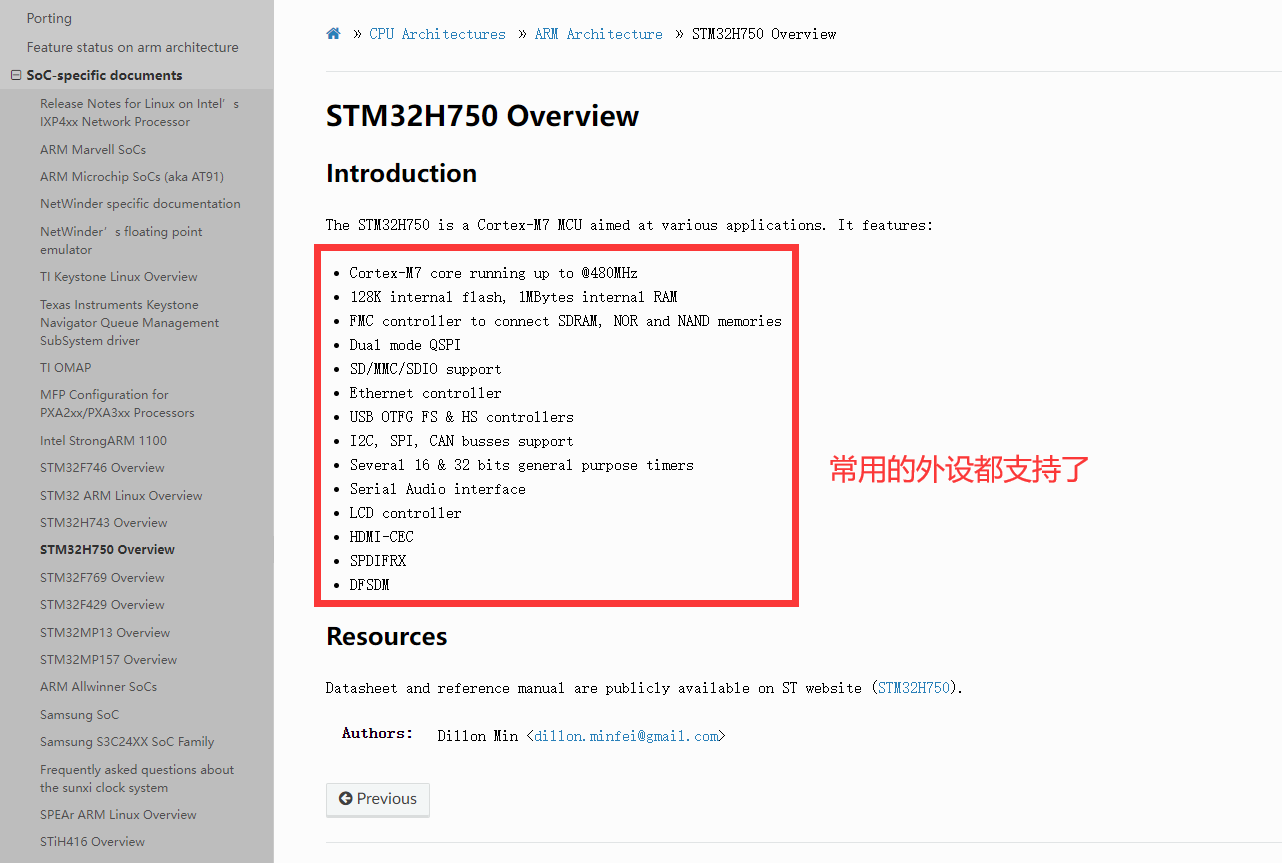

这种高性能单片机不搞实时应用,你搞Linux不是白瞎了,而且刷这个,功耗相比RTOS都要上一个台阶。
另外单片机也能跑啊,而且是主流内核版本的Linux 5.X(不是uCLinux,就是现在的主流内核版本)
从4.x就开始,Linux内核更新就开始支持无MMU刷Linux了,后面可以多关注Linux的内核更新记录,都有说。
https://www.kernel.org/doc/html/ ... h750-overview.html#
