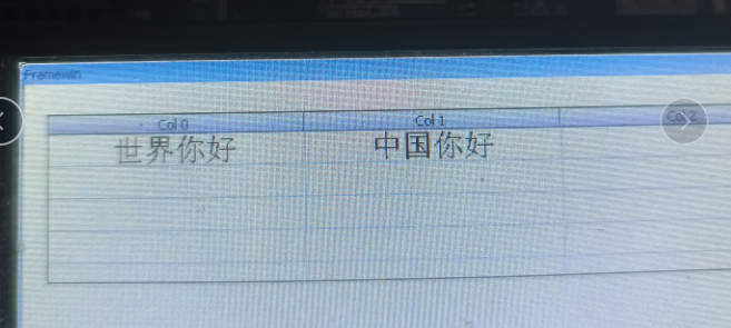

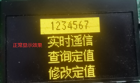

用的12864的液晶屏,EMWIN用的外部中文字库芯片,之前程序C文件一直用的ASCII编码方式,显示对齐都没问题。
今天把含有中文的C文件都改成了UTF-8的编码方式,在初始化GUI之后也调用了函数GUI_UC_SetEncodeUTF8();来使能UTF-8编码,最后在GUIUSER_DispChar函数中将输入字符转换成GB2312编码格式。

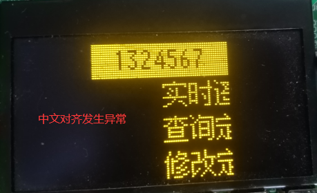

这么修改后遇到一个奇怪的问题,本来列表中设置居中的内容都向右偏移了大约一个半汉字的距离。
于是做了以下测试:
1、列表都设置成左对齐的方式              ->   显示内容全部靠列表左侧,显示没问题;
2、列表设置成居中对齐                        ->   显示内容全部由居中位置向右侧偏移一个半汉字的距离;
3、列表设置成右对齐                           ->   所有内容均移除了屏幕可显示的范围;
5、把列表其中一行内容全部换成数字     ->   全部是数字的这一行所有对齐方式都可以正常显示;
6、把图形库由532更改成522版本,问题一样;
有点儿疑惑了,请教硬汉哥,这可能是哪儿的问题呢?

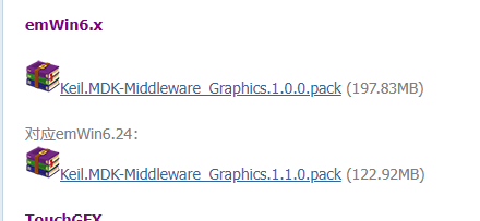

请问你的6.16是从哪儿下载的?可否分享一下。我的是KEIL530版本,F429平台,跑的OS系统。官网最新的还是在532版本,我在KEIL和CUBE安装路径下也没找到比较新的版本。我在论坛里面找到下面这2个链接,下载安装后里面只有3个库文件,且试了一下,好像也没法用,花屏。
115863
发表于 2022-7-13 16:47:27 | 显示全部楼层
1、单片机版emWin6.16软件包来了,可以完美配合最新版AppWizard了
https://www.armbbs.cn/forum.php?mod=viewthread&tid=107080
2、例子是从我们V7里面下载了一个裸机版的emWin6.x,显示了个listview,用FontCvt生成的小字库。
https://www.armbbs.cn/forum.php?mod=viewthread&tid=98429

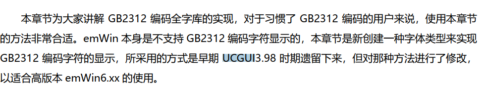

那现在的区别主要是底层的移植方式了,我这个是显存块的移植方式。
另外还有一点,早期的时候(印象不深了),你有时间了可以试试,就是UTF8编码和GBK编码混用的时候,GBK我是采用的UCGUI那个时代的玩法,混用后很多奇怪问题,不知道你这边是否也有这种问题。

就是参照这种方法移植的中文显示

可能是中文汉字字数统计不准确,所以居中就有问题了
