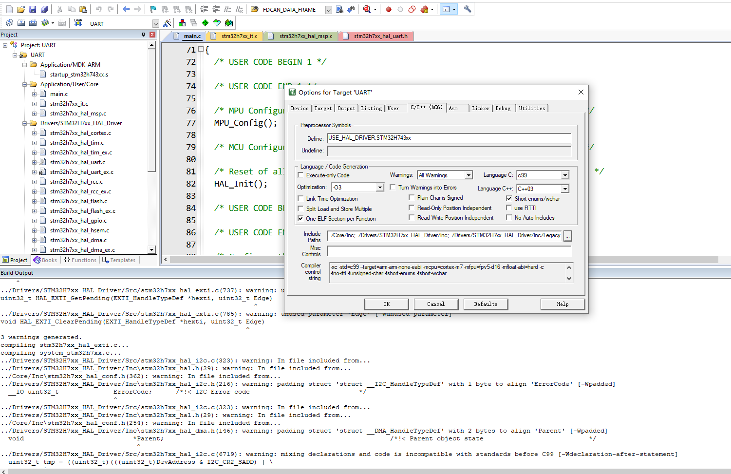

# Keil MDK编译器选择AC6,Warning选择all warning的时候编译出来警告超级多,该怎么办呢
1.如果选择编译器选择AC6,warning选择AC5-like warnings这样就没有警告了。
2.不知道ST官方的例程在AC6, all warning的前提下是否也会有大量警告呢,我看很多警告都来源于官方的HAL驱动库里面。

发表于 2022-7-15 00:48:14 | 显示全部楼层
HAL库不能全部满足AC6的警告解除。

 楼主| 发表于 2022-7-15 07:59:45 来自手机 | 显示全部楼层
eric2013 发表于 2022-7-15 00:48
HAL库不能全部满足AC6的警告解除。
好的,那暂时就设置为Ac6+like ac5 warning。其他静待官方解决。

发表于 2022-7-20 08:25:22 | 显示全部楼层
不是等官方解决,要规范自己的程序。ACC是比较严格的GCC警告规则,比如所有函数必须先在头文件声明等等

发表于 2022-7-20 16:33:28 | 显示全部楼层
楼主意思是HAL库,或者引用的第三方库有警告。按模块开启或者禁止某些警告,都是很正常的操作。除非你的程序都是由自己完成

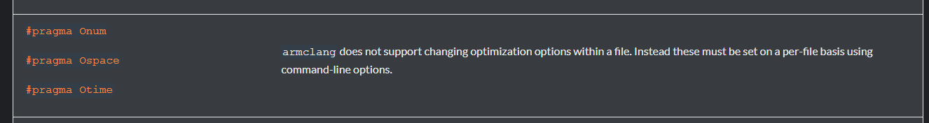

void function(void) _attribute__((optnone))  这个局部不优化有例子吗,加了这句话报了不少错误
115728
发表于 2022-8-30 15:30:41 | 显示全部楼层
AC6应该是没有,只能设置整个文件了
