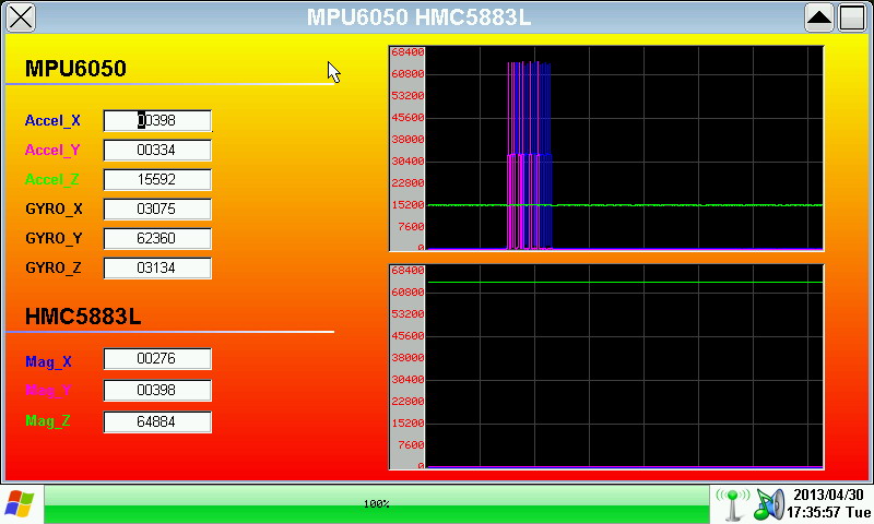

      关于这个问题,今天做了一个测试,发现删除对话框以后,的确有内存缺失,后来进一步的
测试,发现是因为有些控件没有应为对话框的删除而删除。所以平时使用的时候,切记通过这个
函数查看下GUI_ALLOC_GetNumFreeBytes()
比如下面这个图,点击左上角的X号,并不能完全的释放申请的动态内存,需要调用如下才能删除
GRAPH_DATA_YT_Delete(ahData1[0]);
GRAPH_DATA_YT_Delete(ahData1[1]);
GRAPH_DATA_YT_Delete(ahData1[2]);
GRAPH_DATA_YT_Delete(ahData2[0]);
GRAPH_DATA_YT_Delete(ahData2[1]);
GRAPH_DATA_YT_Delete(ahData2[2]);
GRAPH_SCALE_Delete(hScaleH);
GRAPH_SCALE_Delete(hScaleV);

发表于 2014-1-27 09:46:17 | 显示全部楼层
5.12手册里有一句:附加到图形小工具后,就不需要通过应用程序来删除数据和刻度对象,而由图形小工具完成。

发表于 2015-1-27 18:05:02 | 显示全部楼层
case ID_BUTTON_0: // Notifications sent by '绘图刷新'
      switch(NCode) {
      case WM_NOTIFICATION_CLICKED:
        break;
        GRAPH_DATA_XY_Delete(hData);
        hData =  GRAPH_DATA_XY_Create(GUI_BLUE, 10, _aPoint, 0);
        GRAPH_DATA_XY_SetPenSize(hData, 1);
        GRAPH_DATA_XY_SetPointVis(hData, 1);
        GRAPH_AttachData(WM_GetDialogItem(pMsg->hWin, ID_GRAPH_0), hData);
        break;
      break;
硬汉大哥,。我现在这个绘图每刷新一次可用内存就会减少,。画图会越来越卡,。求指点
134
170
170
发表于 2015-1-27 18:22:33 | 显示全部楼层
回 xiaosir 的帖子
xiaosir:    case ID_BUTTON_0: // Notifications sent by '绘图刷新'
      switch(NCode) {
        break;
& .. (2015-01-27 18:05)
问题解决了,用了GRAPH_DATA_XY_Clear(hData) 清空数据就可以了 //这函数官方数据手册上没有描述?只有GRAPH_DATA_YT_Clear,在官方的例程中才看到的,无语!

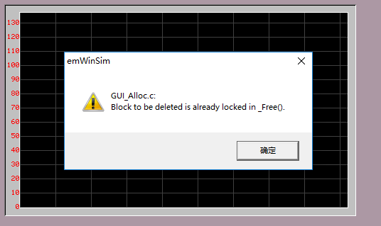

发表于 2018-7-30 23:39:30 | 显示全部楼层
删除这个控件的数据在什么消息里面删除?
115777
 楼主| 发表于 2018-7-31 02:13:42 | 显示全部楼层
桥段 发表于 2018-7-30 23:39
删除这个控件的数据在什么消息里面删除?
消息WM_DELETE
40
61
61
发表于 2018-7-31 10:16:50 | 显示全部楼层
在graph这个控件的父窗口的WM_DELETE中删除?

发表于 2018-7-31 10:25:38 | 显示全部楼层
Framewin窗口一点关闭按钮就这样是怎么怎么回事,百度了一下都是九唔搭八的
115777
 楼主| 发表于 2018-8-1 01:33:56 | 显示全部楼层
你的程序设计出问题了,方便的话,看下你的程序。
40
61
61
发表于 2018-8-5 16:09:45 | 显示全部楼层
我在模拟器上学习试验,我把代码发上来了
emwin_moniqi5.24.zip
24 MB, 下载次数: 102
115777
 楼主| 发表于 2018-8-6 02:46:02 | 显示全部楼层
桥段 发表于 2018-8-5 16:09
我在模拟器上学习试验,我把代码发上来了
已经帮你测试了,可以先换个5.3x或者5.48的模拟器版本测试下是否有这个问题。
然后看你的程序,是这句话造成的,按说没问题的
GRAPH_AttachData(hItem, ahData);
按说是没问题的,不知道这个模拟器为什么会提示,你看我的这个二代示波器中电压测量界面就是用的这个,是这么删除的,一直在用,没问题
http://www.armbbs.cn/forum.ph ... 5785&extra=page%3D1
看文件DSO_AdcDlg.c
